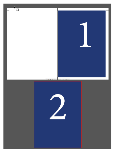

На входе так:

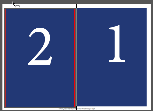

Нужно получить вот так.

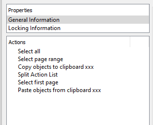

Vernigorodsk
16
О! Отлично! Это то что мне нужно! Спасибо большое за помощь!

gastse
237
30
Перед копированием объектов желательно добавить на задний план белый прямоугольник размером в страницу. Это поможет правильно позиционировать объекты при вставке.
