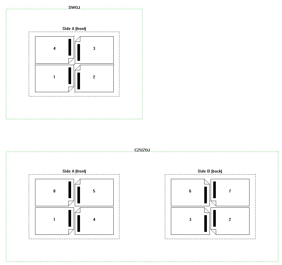

Ну это для всяких там оффсетных машин наверно, там вероятно тот еще геморой.
На печать оправил, принтер сам все сделал, на выходе листочек с двух сторон.

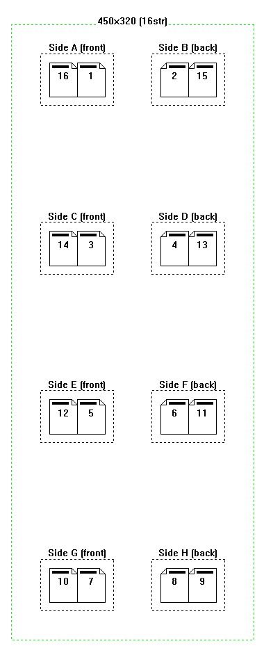

:) Тогда проще для понимания так: У вас на выходе из Препса получается многостраничная ПДФка, где первая страница - это 16 и 1 страницы исходного документа, вторая страница - 2-15 страницы исходника. Вот и получается, что нечетные страницы это лица, а четные - обороты к ним. Это и есть - чужой оборот.
Понятно. А что тогда есть свой оборот?
Допустим у Вас принтер А4, Вам нужно напечатать 2-х стороннюю листовку А5. Раскладываете лицевую сторону листовки слева на листе, оборотную справа. Печатаете с одной стороны, переворачиваете лист и печатаете этот же файл с другой стороны. Получается что Ваш спуск на лист А4 содержит и лицо и оборот листовки А5.
Теперь я наконец понял что такое свой/чужой, благодарю!

maket spuska po 16str
  • New booklet (section-16str).pdf
    438.8 КБ · Просм.: 158
