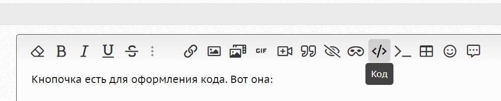

Кнопочка есть для оформления кода. Вот она:
И будет красиво.
Реакции: Stiff
