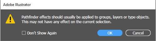

Спасибо большое,теперь скрипт работает без проблем если его не проигрывать через Action.
Если вставить в Action,то выдается такое сообщение
Skvoznyak
5 500
2 168
а вы отметьте галочкой Don't Show Again
Skvoznyak
5 500
2 168
ну вот, отлично
