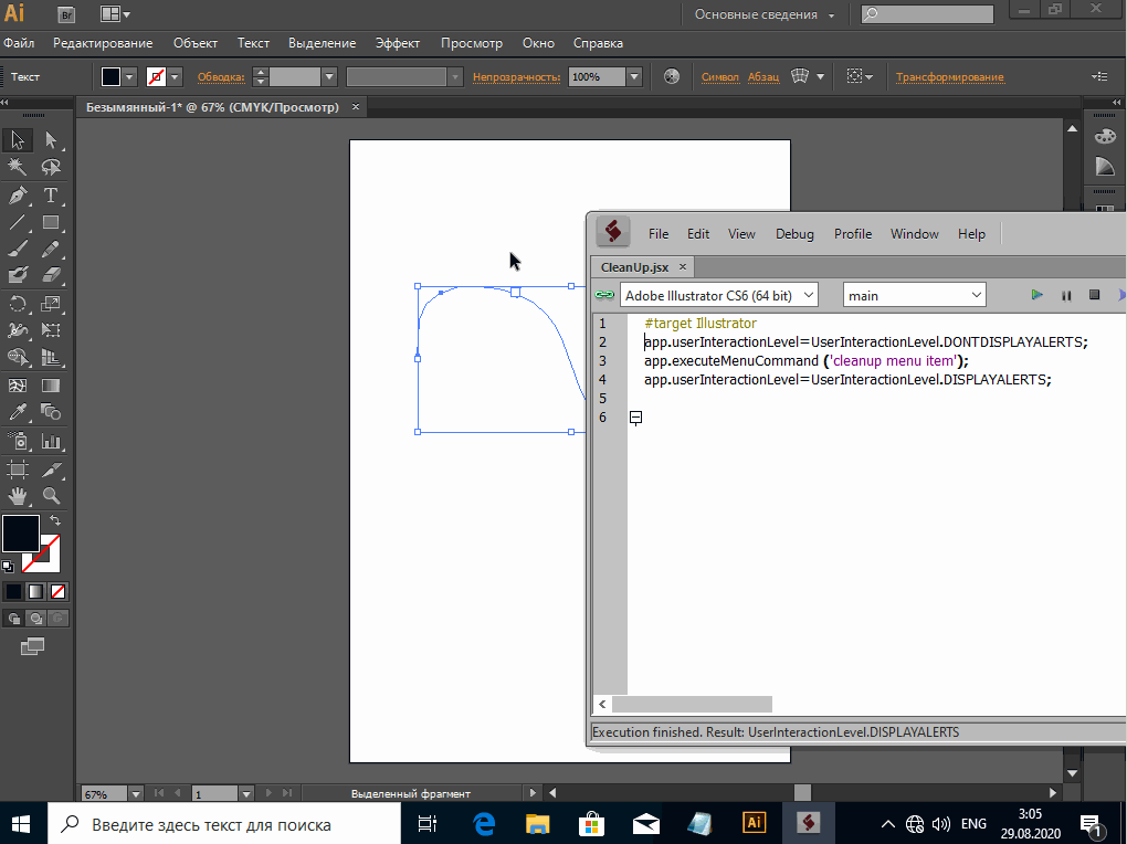

Поскольку фича с UserInteractionLevel в CS6 к примеру не работает и
для обновления данных в голове
товарища qsedftghkа выкладываю.
Есть с этим способом сложности (таймауты и обязательно окно должно быть активно), потому если фича UserInteractionLevel таки работает в вашей версии (интересно с какой она таки стала работать как надо?), то лучше не придумать :)

Понятненько, ясненько. Туплю на ровном месте. Нового не открыл, но зато старое вспомнил (и мало ли кому пригодится). Старость, она такая. когда долго чем-то не занимаешься, забываешь =)
ЗЫ. UserInteractionLevel должен работать. Никогда с ним особых проблем не было, вроде со времен CS3
очень интересно :) У меня какой-то другой CS6? :)
Есть откатил систему в вирт. машине до свежеустановленной и сразу после этого установлен CS6. История та же :(
Какого черта движок решил править мою корявую орфографию сам?:)

Ну, что тут сказать? Скриптинг в иле всегда был полон сюрпризов. Видимо в CS6 UserInteractionLevel не во всех местах работал. В новых версиях работает, хотя и не удивлюсь, если с другими какими-то окнами и в новых версиях не сработает.
33 246
У меня в CS6 тоже не подавляет предупреждение
