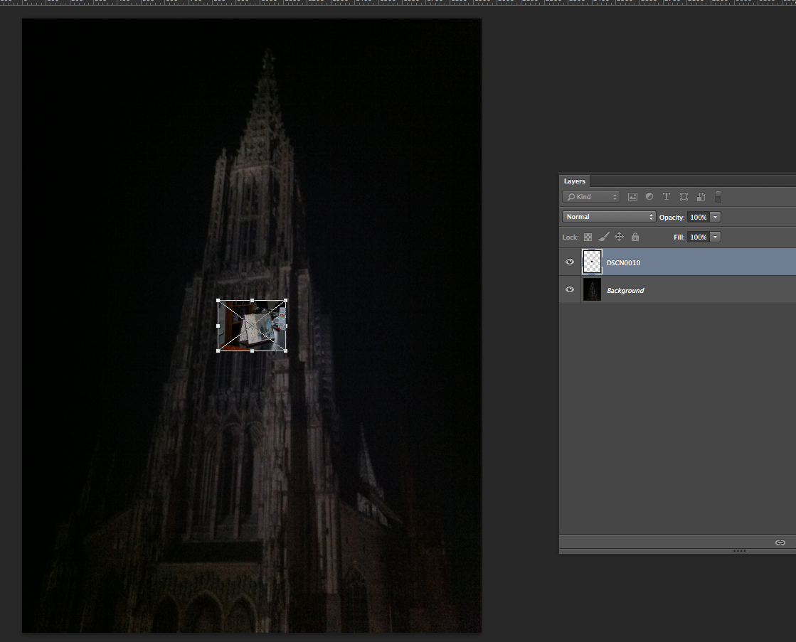

погодите, если вы будете тащить на окно с изображением, то фотошоп будет делать не Open, а Place, то есть вставлять одно изображение в другое слоем, да еще и смарт-объектом. вам это действительно надо?
оптимизировать можно через batch/экшены/скрипты, но надо смотреть процесс. я например делал скрипт для клиентов, чтобы записать/закрыть изображение, и сразу открыть следующее для ручной обработки
Именно так часто и делается - быстрое создание многослойного изображения. Зачем это надо не вникал, но требуется такое систематически.
