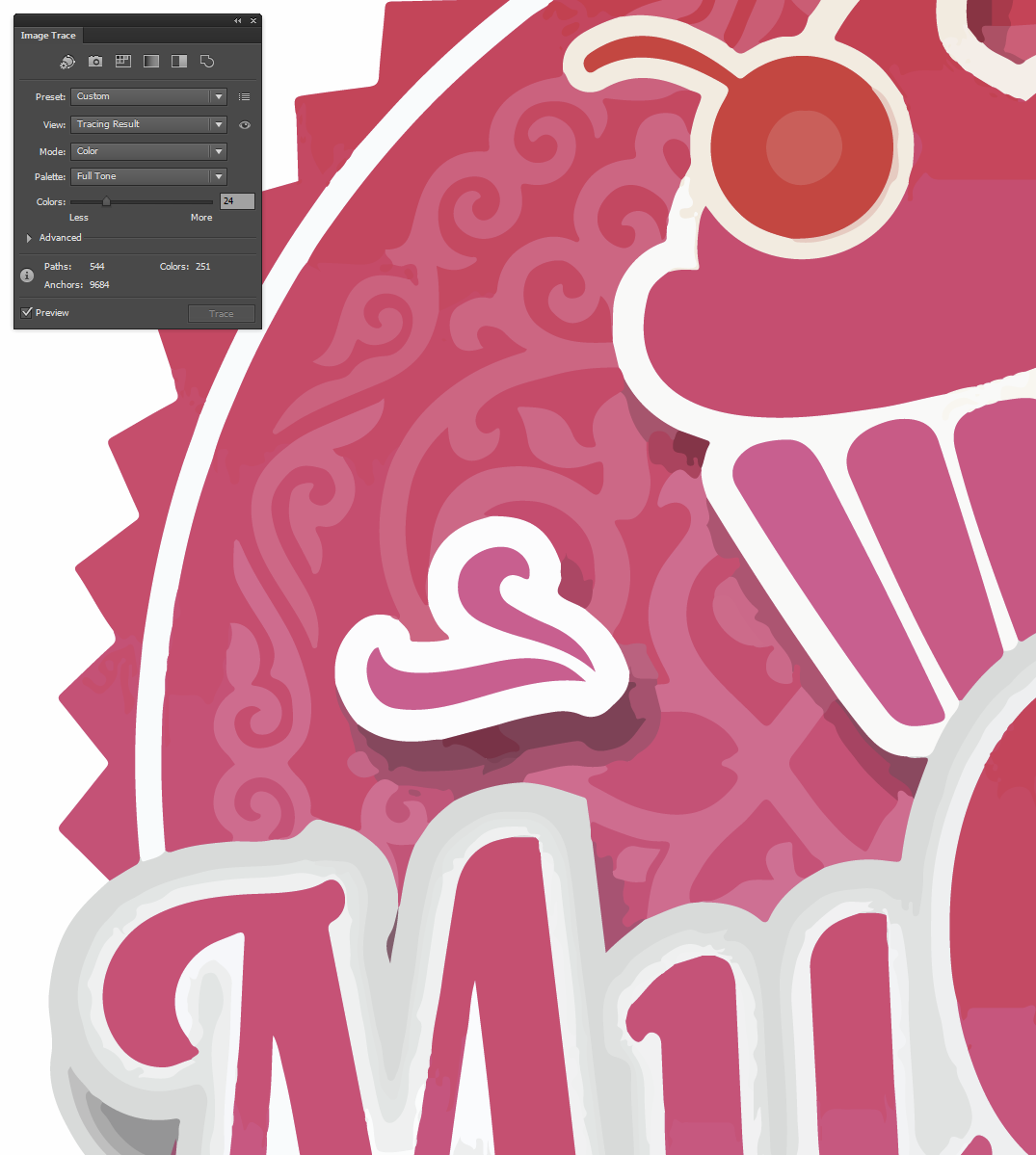

Ну типа вот за 5 минут стандартным трейсером в Illustrartor.
Если не приглядываться, то вроде и терпимо.
Реакции: АрманКЗ

Если картинка простая или будет печататься мелко, то такой способ зайдёт.
Если сложная, то получится плохо, как в моём сообщении выше.
По идее можно было бы сделать несколько результатов трейса с разными настройками и составить из этого каркас, разбросать по слоям, потом набросать эффекты и покрасить (но это опять же требует знания Illustrator и на на 5 минут делов).
Реакции: АрманКЗ
Огромное спасибо Вам, пусть у Вас все будет хорошо!!! Разобрался сравнил закаручки в cdr файле. Прям точ в точ. Ещё раз огромное спасибо Вам и всем.
