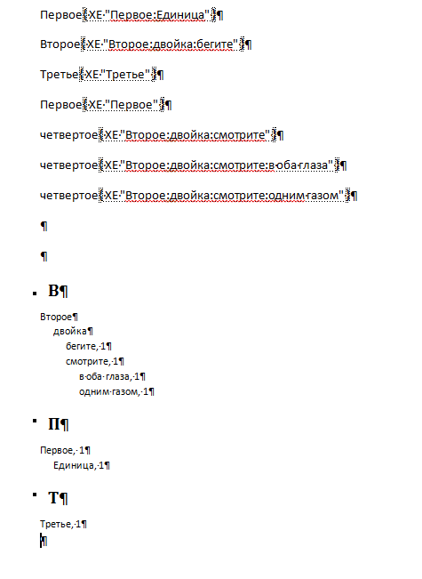

вроде умеет многоуровневый ворд делать...
Реакции: SergHos
Возможно в более новых версиях, выше 2007, это и так. Но у меня в окне метки указателя всего два поля, куда можно внести значение. Поэтому третье я добавляю в тег вручную. Но это и неважно, потому что специфика работы в том, что она не механическая: часто приходится вникать в контекст написанного чтобы поставить тег.
