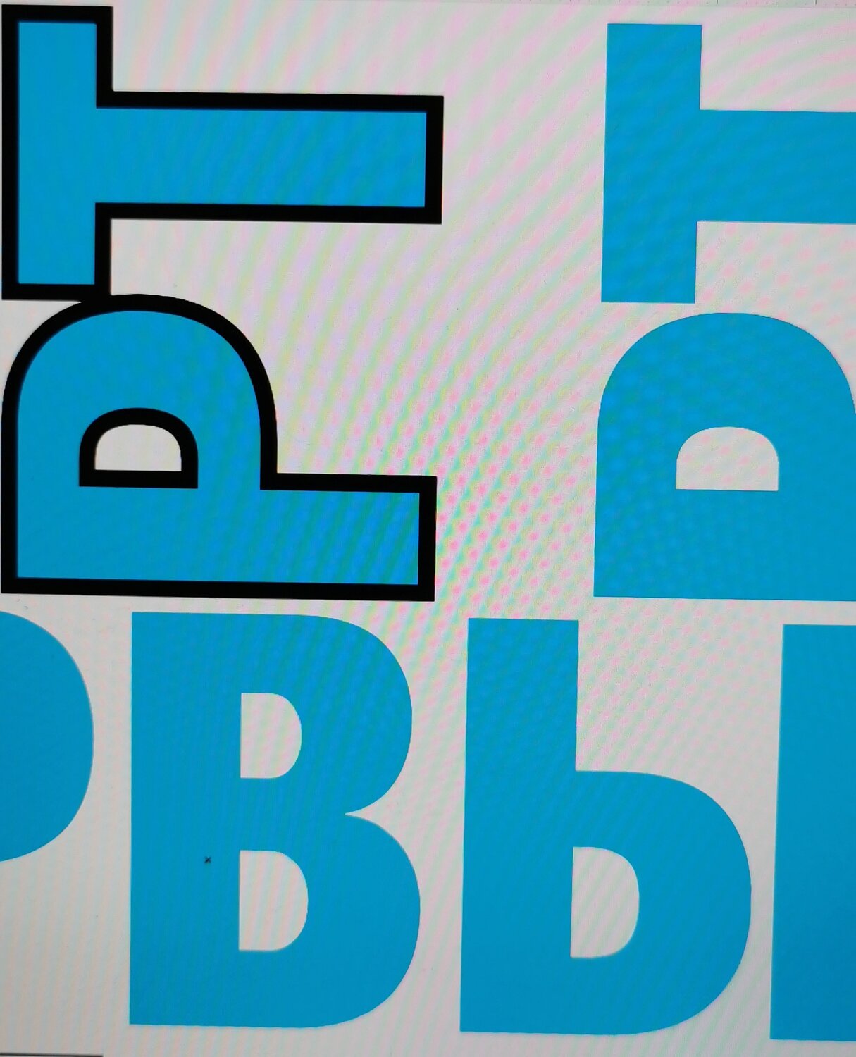

Доброго времени суток. Подскажите, кто в курсе! При обычной заливке, например текста, спот канал ложиться нормально, но абрис постоянно игнорируется спотом. В общем мне необходимо положить спот канал на текст( уже в кривых) некоторые буквы с заливкой, некоторые прозрачные, но с абрисом, копирую слой, накладываю спот, те буквы, что с заливкой нормально, те что с абрисом заливаются полностью, кроме абриса. Как сделать так, чтобы спот лег и на заливку и на абрис?

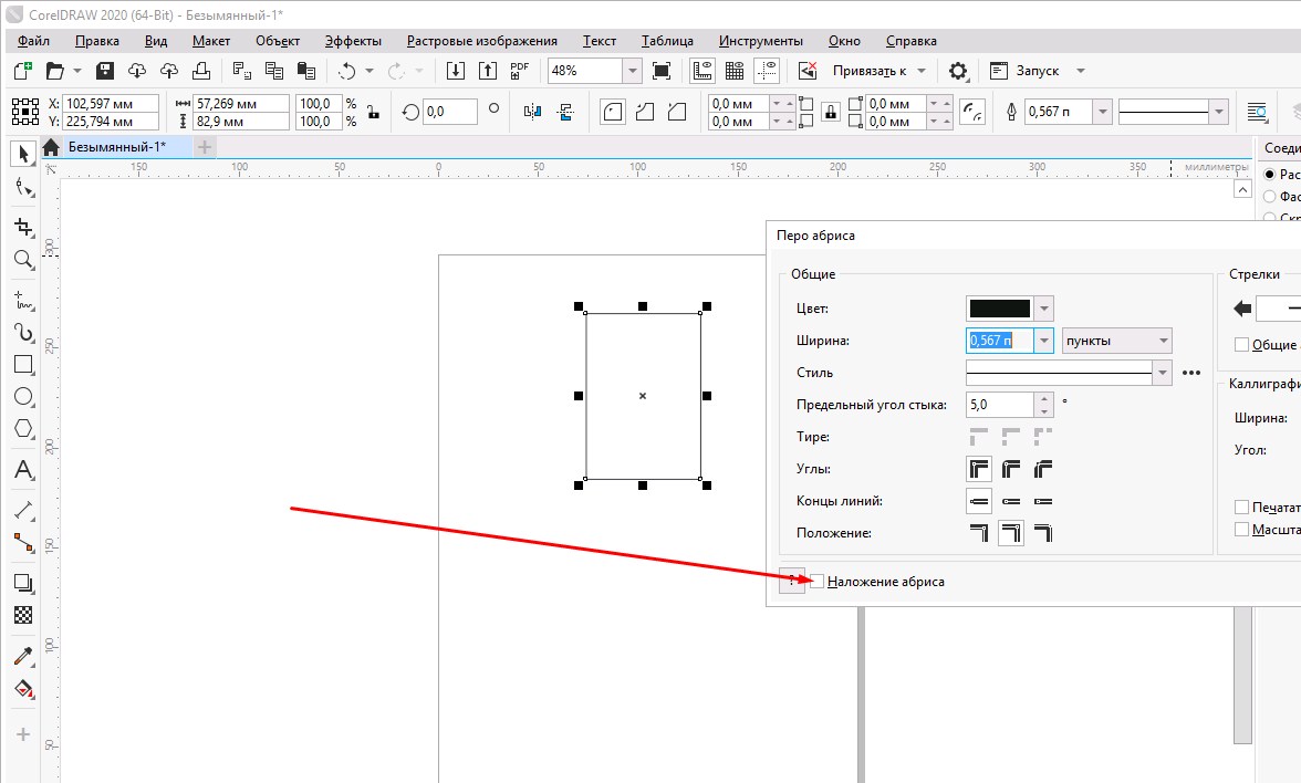

Из всего этого сумбура понял, что нужно задать нужный (каламбур-с) пантон (или триаду, или что угодно) и абрису (ПКМ в каталоге, или как там это в Кореле называется).

Допускаю, что не устраивает оверпринт на контуре. Ну, так снимите его. Но было бы правильней полностью рассказать, для чего нужен весь этот ряд действий.

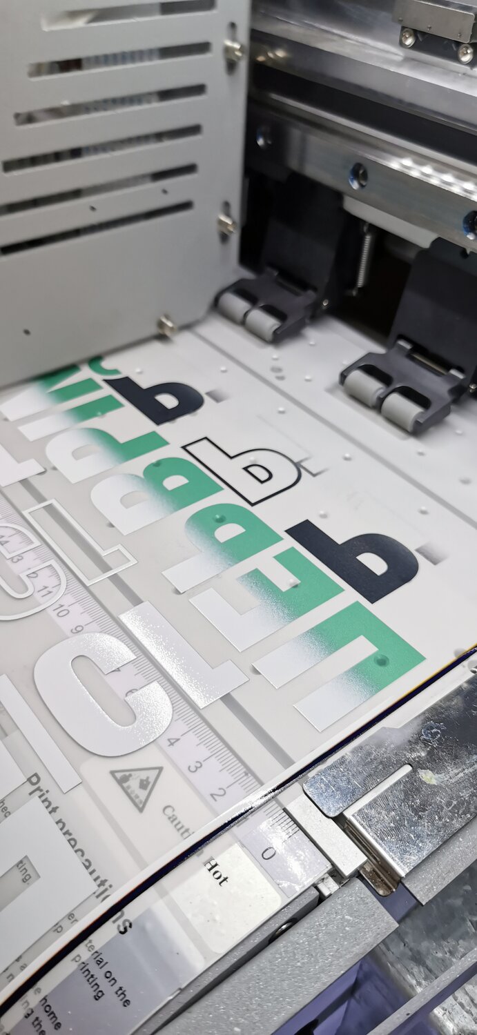

Нужно это для того, чтобы дтф принтер начал печатать нормально. Для принтера необходимо 2 слоя, тот что я хочу напечатать и такой-же спот для заливки белой краской, на которую уже ложится клей, для переноса на текстиль.

Наличие оверпринта проверили?
Спасибо, поизучпю этот вопрос

Спасибо. Не помогло
Вы б файл выложили, а не фоточки для вконтактика.
