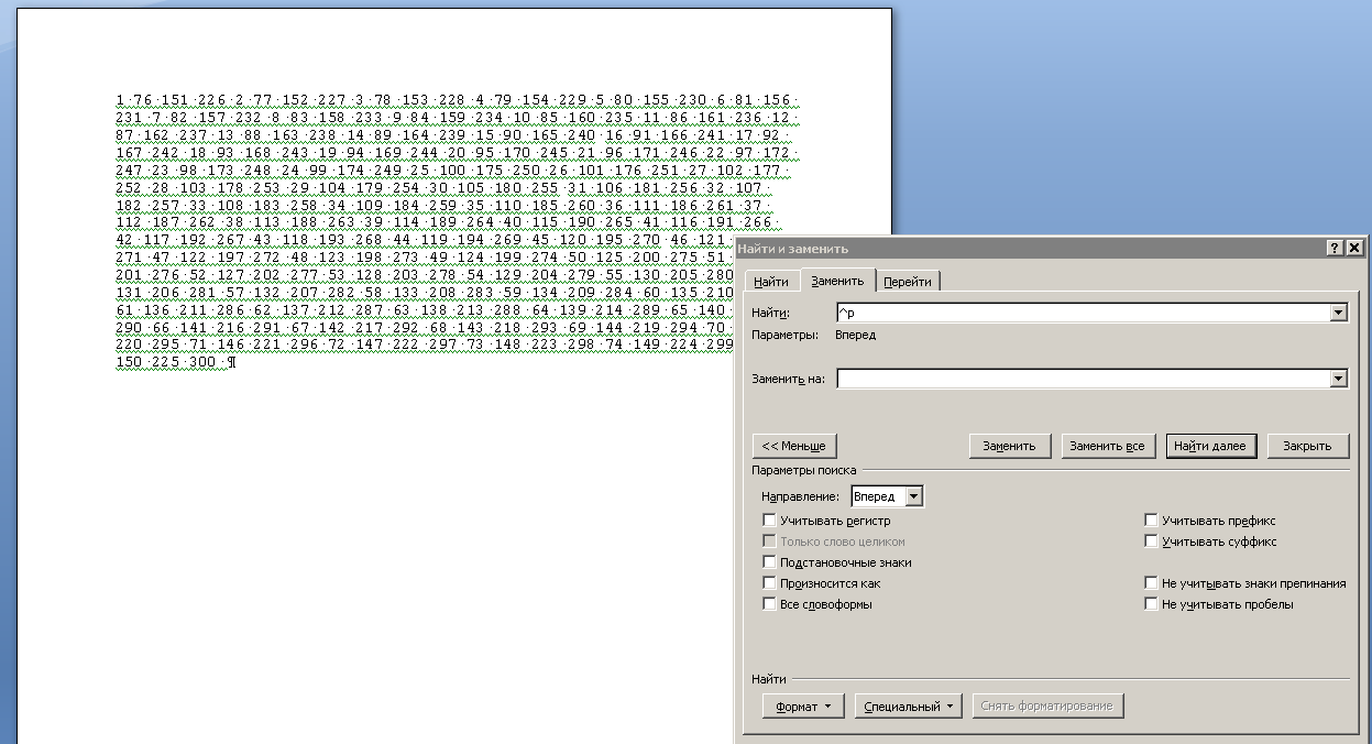

Спасибо!!!
>как заменить перевод строки на пробел в текстовом файле думаю разберетесь?
Если честно, нет. Пробовала автозаменой в ворде, но он почему-то перевод строки не видит. Т.е. в неотображаемых символах показывает, а скопировать и вставить это в строку замены - не дает
