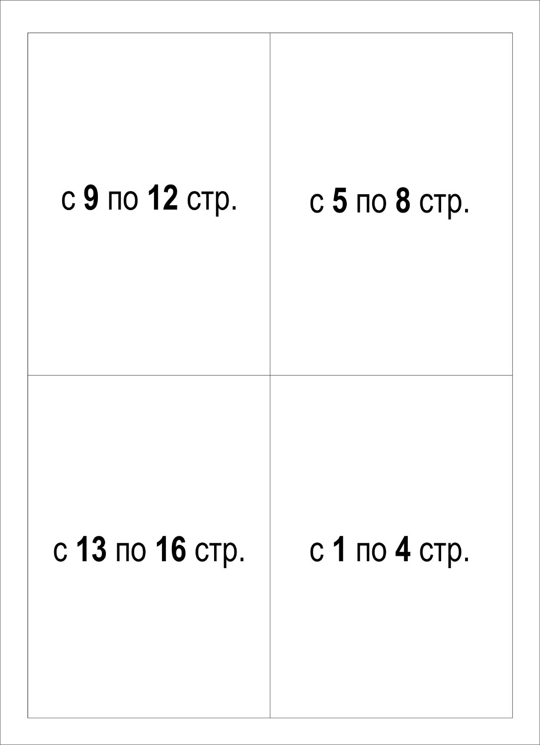

Моя проблема заключается в понимании того, как правильно составить схему для спуска полос в 4 стопки. К примеру издание из 16 страниц. Первая стопка с 1 по 4-ю страницу, вторая с 5 по 8 страницу, третья с 9 по 12 страницу, четверная с 13 по 16 страницу. В итогу получатся 2 печатных листа (лицо и оборот) схема 2x2 на формате А3. Затем печатные листы разрезаются вдоль и поперек получается 4 стопки которые складываются друг с другом и получается цельная книжка под КБС.
Возможно данный процесс делается не через составление своей схемы, может быть как-то по другому не знаю… Прошу понять мня правильно издание из 16 страниц конечно не может быть под КБС, тут как минимум 100 и более страниц нужно, это я для объяснения основного принципа моего вопроса привожу пример… Подскажите пожалуйста и если можно ответ в развернутом виде, так как я могу не все понять. Заранее большое СПАСИБО профессиональным пользователям Signa Station!!!

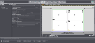

Вы не могли бы более раскрыто объяснить, на моем примере издания из 16 страниц. Более иллюстративно. На своем шаблоне попробовал сменить тип раскладки на Cut&Stack порядок следования полос не поменялся...

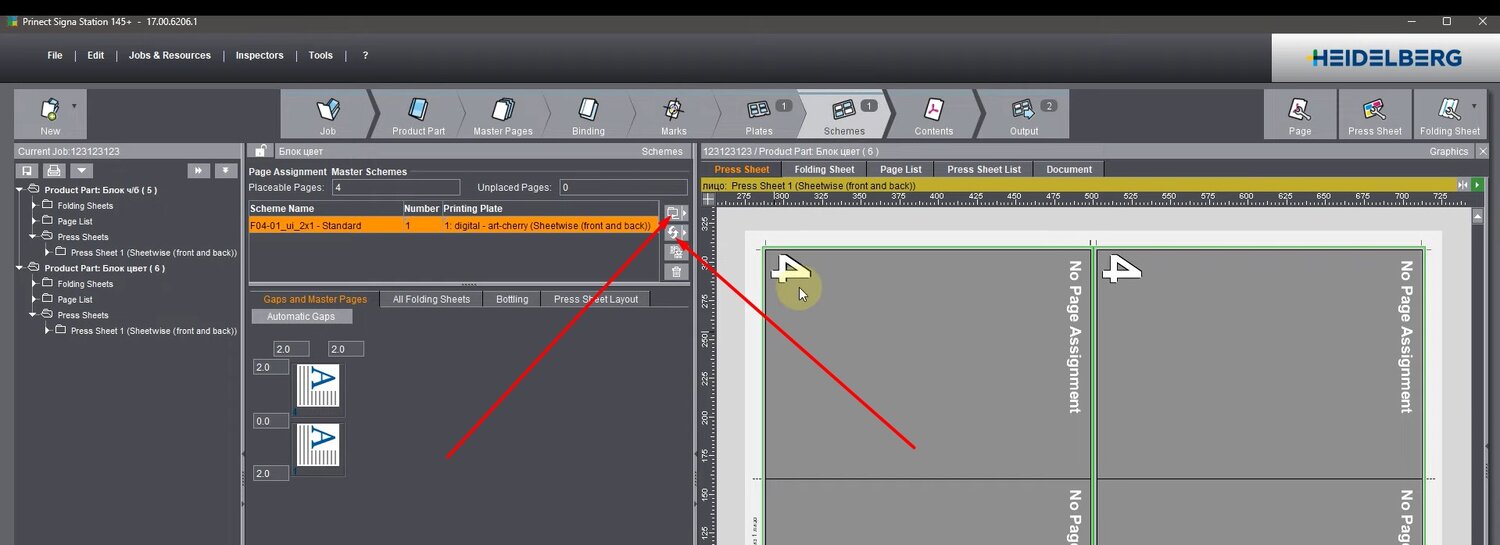

Я в этой системе спуска не работал, но судя по вот этому видосику имеет значение используемая схема фальцовки (это не только для фальцовки но в том числе).

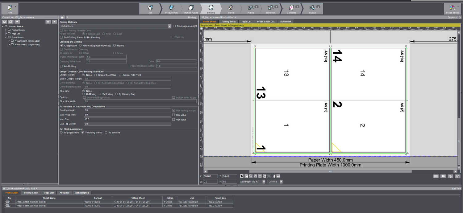

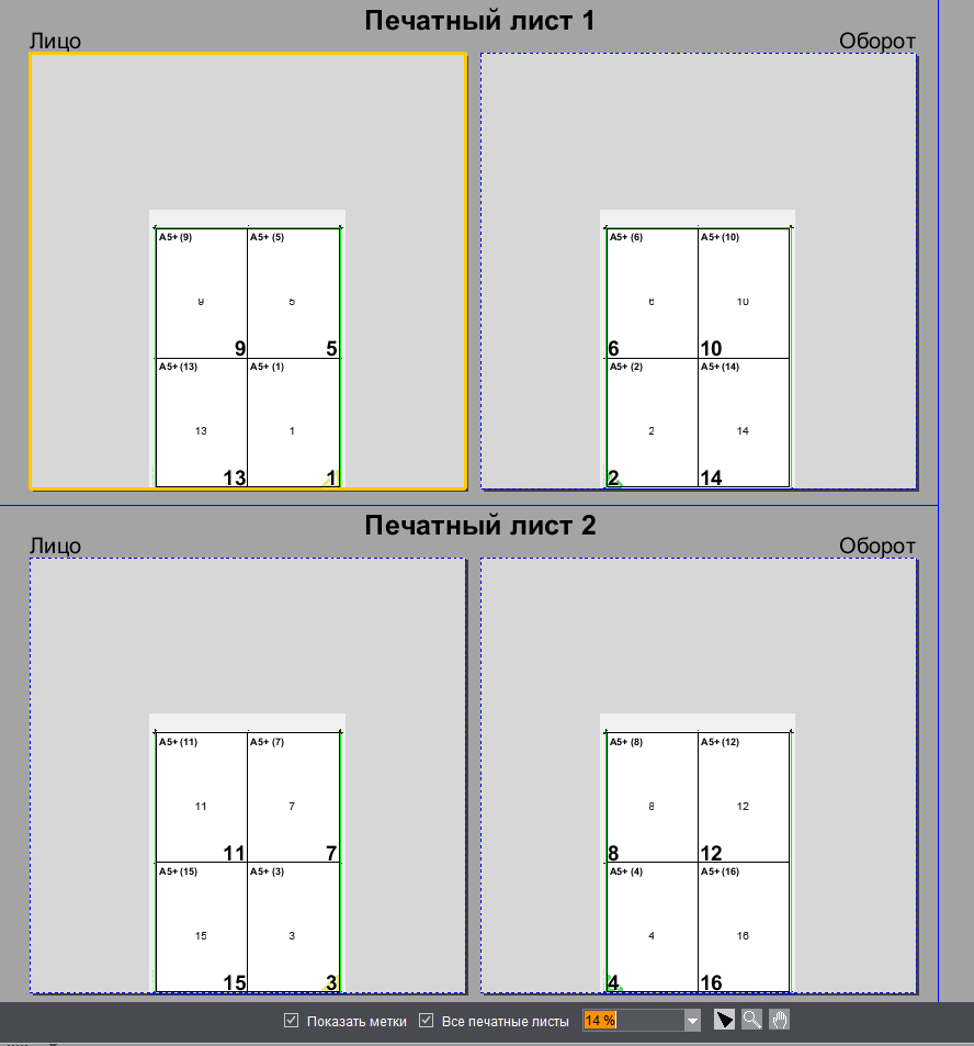

УРА!!!! Все получилось!!! Спасибо всем кто откликнулся помочь. Нужно было выбрать Cut&Stack реально сработало! В схемах можно даже порядок стопок поменять. Крутая прога для спуска и не только! Теперь дела пойдут быстрее. Всем спасибо!
