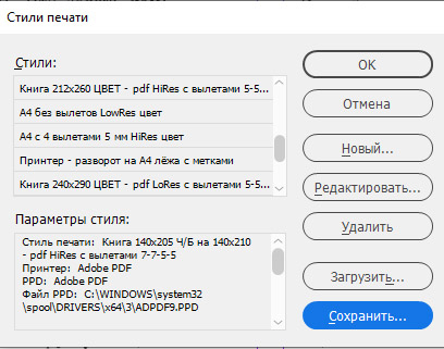

Коллеги, подскажите, пожалуйста, можно ли в Индизайне как-то изменить (например, по алфавиту) порядок стилей печати? Возможно, скрипт есть какой-нибудь?

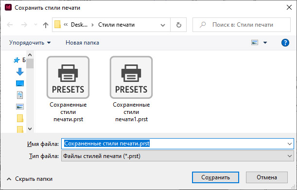

А ещё - можно ли их экспортить не по одному, а все разом? Или если по одному, то хотя бы с именем данного стиля, а не с безликим "Сохранённые стили печати.prst", которое приходится переименовывать вручную?

Похоже, что только все вместе. Единственное, что можно посоветовать - искусственная сортировка. Добавлять к названию лидирующие значки типа восклицательного знака или знака подчёркивания.

Там сортировка похоже по дате создания, название не влияет.
Да вот именно, что по дате создания. А хотелось бы перетасовать по алфавиту...
Хранятся в InDesign Defaults
Эти Defaults редактировать текстовым редактором, к сожалению, нельзя.
Вот чувствую, что скриптик какой-нибудь хитрый мог бы решить проблему. А вдруг кто знает такой?

Экспорт пресетов через скрипт предполагает запись всех пресетов в один файла в том порядке, в котором они находятся в списке:
JavaScript:
var exportPresetsFolderName = "/d/Work/CPL/1/" // Поменять путь
app.exportPresets(ExportPresetFormat.PRINTER_PRESETS_FORMAT, File(exportPresetsFolderName + "Print_Presets" + ".prst"));
Возможности индивидуального экспорта я не нашел. Возможности изменить порядок по алфавиту тоже.

Вот за это спасибо большое! Хотя бы можно все разом сохранить, а не по одному с переименованием каждого! Уже легче, пусть даже и без пересортировки!
хм, так и без скрипта можно все разом сохранит — выделяете с шифтом названия пресетов и сохраняете в файл...
Реакции: LeonidB и densen

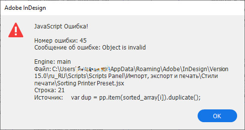

Как у тебя называется дефолтный стиль, который в английском пишется как [Default]?
763
653
Та же ошибка вылезает.
Попробуй теперь вот так:

1 911
844
Любая локаль:
JavaScript:
for (var i=0; i < sorted_array.length; i++) {
    try {
        var dup = pp.item(sorted_array[i]).duplicate();
        pp.item(sorted_array[i]).remove();
        dup.name = sorted_array[i];
    } catch (e){};
