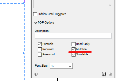

Подскажите, пожалуйста, как сделать в интерактивной анкете PDF, чтобы в текстовом поле большой текст распределялся по всему фрейму, а не набирался в одну строку без переносов?
Опишите подробнее, чем делаете и задачу.
33 243
С переносами, скорее всего, не получится. Потому как функционала добавления словаря переносов в спецификации PDF точно не предусмотрено, акробат это не программа верстки, в отличие от ID
Youna
4
Я делаю в ID интерактивную анкету и в ней есть поля, типа "другое" или "ваш вариант", где клиент пишет текстом. Я сделала текстовые фреймы, но при запонении PDF формы текст заполняется во фрейме в одну строку без переносов и если текст большой, то его не видно, как в процессе заполнения, так и потом в сохраненном PDF
