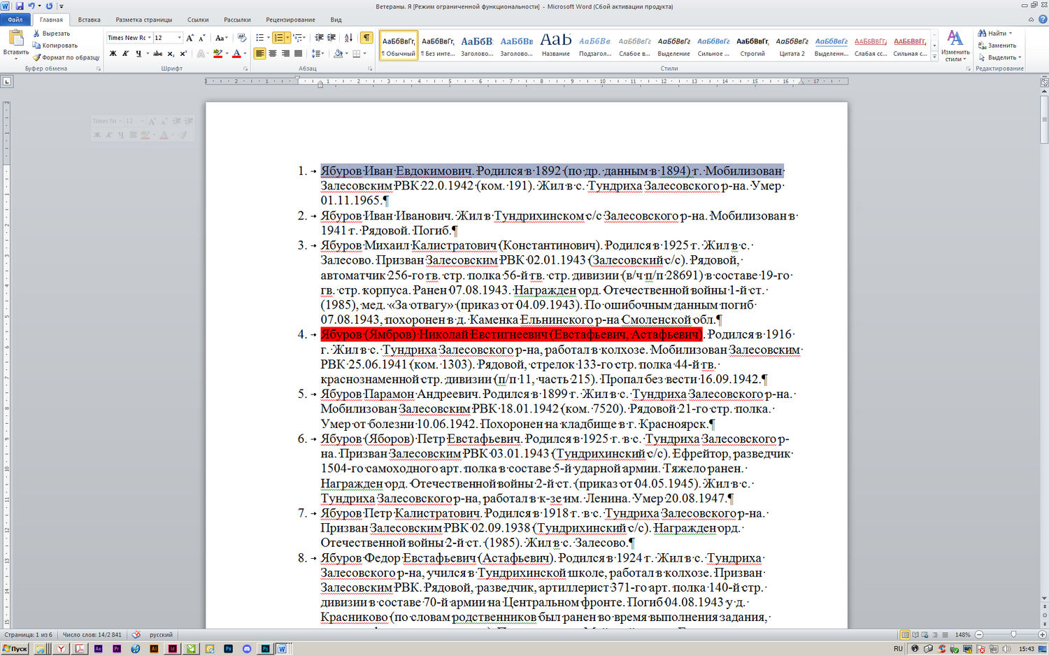

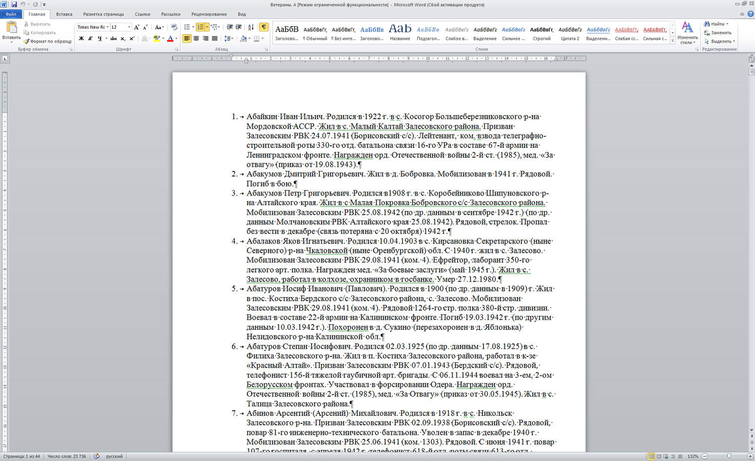

Изначально файлы в Ворде, вёрстка в ИнДизайне. Проблема в том, что их больше 13 тысяч. И не все состоят из порядкового № "Фамилии Имени Отчества". Есть варианты фамилий, имён и отчеств. То есть найти и выделить нужно до точки, которая стоит после всех вариантов ФИО. Есть ли вариант сделать это в Ворде или есть способ в ИнДизайне? (скрипт или GREP)

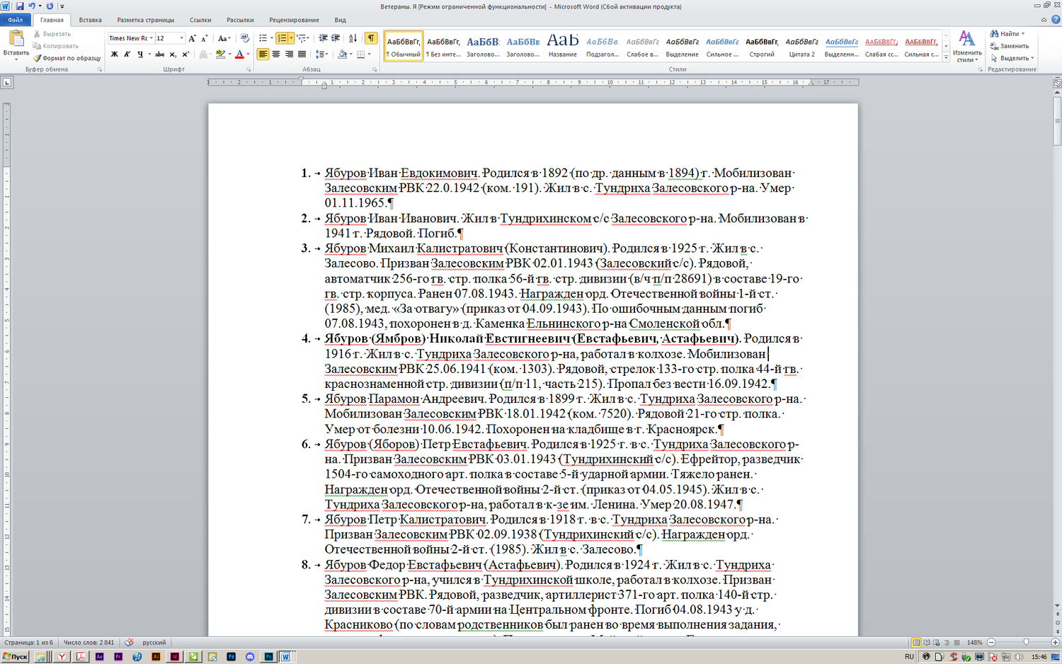

Потому вопрос и возник. Можно "забить" и так оставить. Но визуально искать нужного человека проще с выделением ФИО...

специально оставил невидимые символы, чтобы увидеть: Порядковый номер - точка - Таб - ФИО - точка

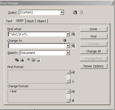

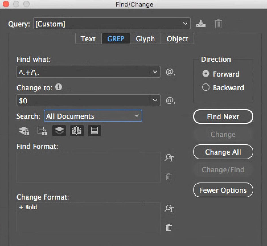

Банальное Grep "с начала абзаца до первой точки" не подойдёт?

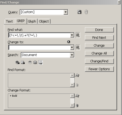

Вы номерам начертание меняете? ТС вроде же ФИО надо ...

А, с номером... :) Но у Вас только номер так?:)
