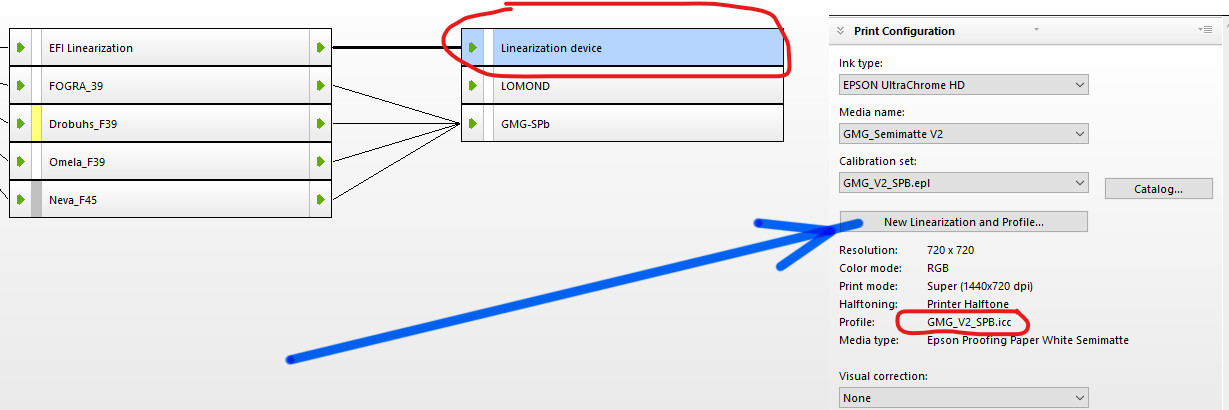

Здравствуйте!
Не могу понять.
Я периодически делаю (обновляю) линеаризацию и профиль принтера для разных бумаг и возникли сомнения: должны ли в Linesrizacion device в конфигурации принтера фигурировать какие либо epl наборы и профили, ведь когда я вывожу тест карты через Linesrizacion device ни какого колорменеджмента быть не должно?
7 746
Точно не знаю, но вроде туда вся инфа с того процесса переносится который собрались линеаризовать. Поэтому чисто технически там может быть все что угодно.
Dimsn
345
9
Как то это путает, если там стоит icc профиль значит что то он с помощью его делает
mihas
4 860
2 872
Вы когда жмете создать новую линеаризацию и профайл - все возможные конвертации отключаются, об этом в Эфи позаботились к счастью. В процесс печати тесткарт калибровки главное в задании по цвету ничего не менять, а вот типа покропить - это вполне можно.

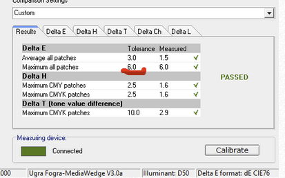

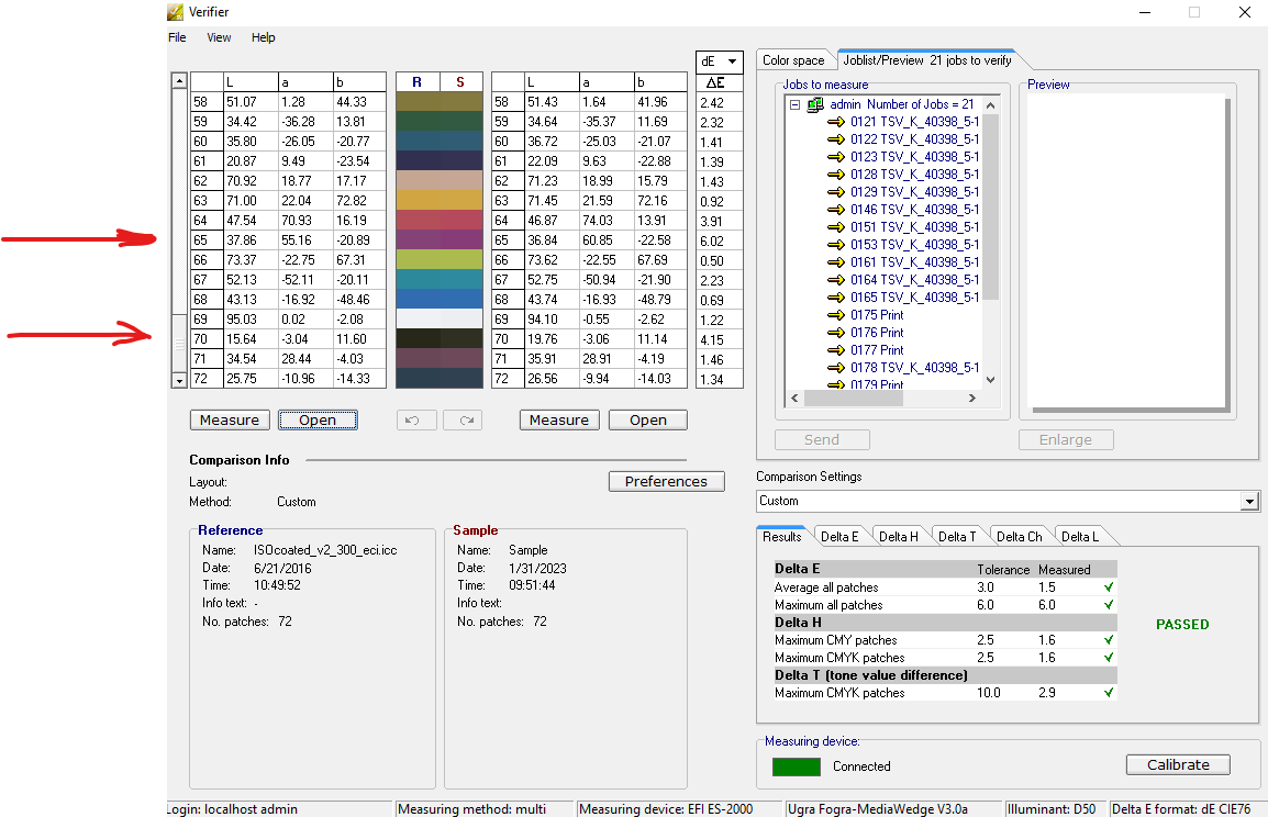

Не подскажете, общая дельта вроде норм, но по отдельным цветам очень большая, в чем может быть дело? Линеаризацию делал для RGB драйвера, там по сути просто проверка, но визуально выглядит норм. Принтер EPSON P800 чернила родные.

Ну у вас граница максимальная 6 стоит поэтому и проходит:

Вопрос не в том что проходит или не проходит, а в том как минимизировать эти дельты?
У вас хороший результат, вы хотите заморочиться из-за 3 полей? Причем в одном поле отклонение по красному, а во втором по желтому. Возможно при следующей печати эти значения изменятся.
Поэтому перед тем, как что-то предлагать попробуйте еще раз напечатать и убедитесь, что у вас это повторяется очень близко.
Насколько я понимаю sample это печатный образец на принтере? А Reference вы взяли стандартный?
Просто проблема может быть в том, что вы на принтере (с этими чернилами) никогда не получите именно это наложение цветов с дельтой Е меньше 3, не внося ощутимых изменений в другие поля. Т.е. вам придется внести искажения в калибровку принтера ради этих 3-х полей.

Именно так, Reference это офсетный стандартный профиль по FOGRA 39 цветовой охват которого по любому уже чем у струйного принтера.
Поэтому вариант что принтер не может этими чернилами повторить какой либо цвет из менее узкого охвата мне кажется сомнительным. Ранее мне удавалось откалиброваться так что подобные поля не привышали dE4, Шесть это уже как то аномально. 46 цвет просто тупо по светлоте на 6 отличается, долей ты туда черной краски..
serzin

Средняя дельта у вас нормальная. Великовата максимальная. Покажите весь репорт. Какие именно поля имеют наибольшие отличия?

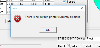

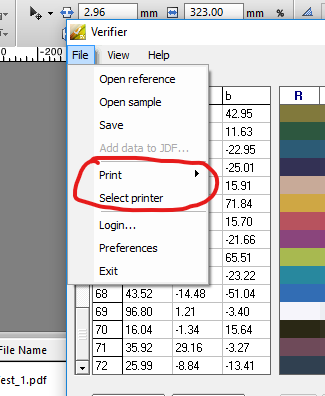

Признаться забыл, не могу найти где напечатать отчет в пдф
Если заходить сюда
то в обоих случаях пишет
eugeny
867
220
Сперва выберите принтер (я в xps-формат печатаю). Так программа устроена, что ей надо указать. А потом Print-report
Dimsn
345
9
странно. Судя по ошибке, у вас в системе не назначен принтер по умолчанию. Назначьте любой (принтеры и устройства) и попробуйте.
наверное, у меня ефи на виртуалке крутиться

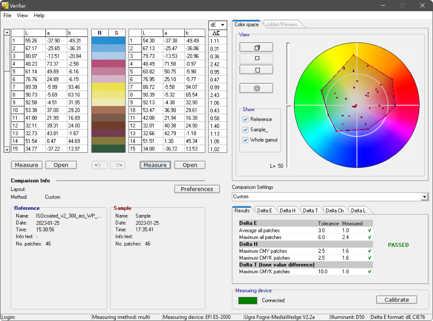

Средняя дельта как бы не "норм", для оригинальных расходников и вашего принтера норма 1.0, а не 1.5:
Рекомендую попробовать коррекцию через 3cc, она хорошо ставит на место выбивающиеся отдельные патчи. Единственное, иногда с тоном hue не дружит, и я за ней руками поправляю регулярно (описал как). Но я обычно начинаю такие поправки с дельты 1.2 чтобы довести до 1.0, мне кажется 1.5 - это где-то ошибка сидит, у меня такой порог 1.5 был с новым рипом и старым айваном первой версии, с режимом GMDI и его конверсиями в XRGA, там среднюю дельту 1.5 не превзойти. Если у вас новый прибор 2 или 3 версии XRGA - средняя ошибка 1.5 не характерна, высоковата.
