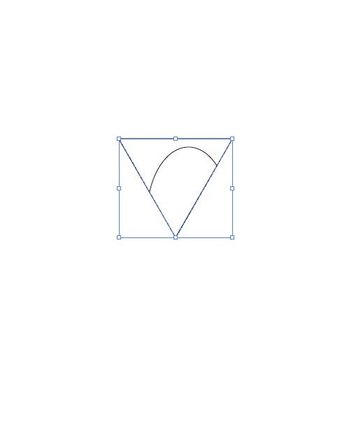

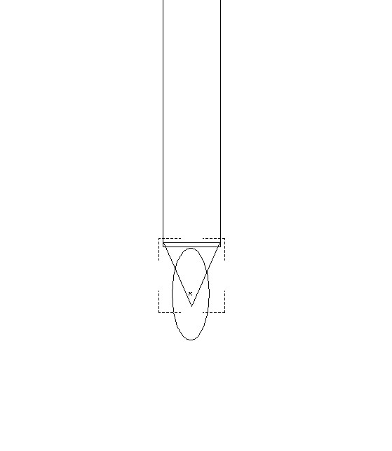

Здравствуйте, уважаемые знатоки Illistrator. Заинтересовался этой программой и стал изучать по книге.
Пока дошёл до рисования внутри объекта и столкнулся с нелепой проблемой.
Делаю всё как указано в книге - т.е. выбираю объект - допустим прямоугольник. Ставлю режим - рисование внутри объекта и нарисованный объект виден целиком - его не ограничивает объект внутри которого я рисовал.
При чём - если я делаю это в новом файле - всё нормально. Отсюда вопрос - может есть какая-то настройка, про которую я не знаю? Просто каждый раз переделывать файл такое себе удовольствие. Надо разобраться с причинами.
Это конечно мало что даёт по информации, но я прикреплю два файла - тот который я делаю по книге и тот который я просто создал, чтобы попробовать. У меня уже идеи кончились почему такое может быть. Делаю всё по одинаковому.

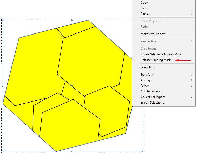

    36.4 КБ · Просм.: 23
Про удобство не знаю.
Не слетает цвет и обводка основного объекта. Нарисовал желтый шестиугольник с черной обводкой он таким и останется. При ctrl+7 маска станет прозрачной. Но если группа объектов уже нарисована я не вижу простого способа засунуть их внутрь маски кроме как ctrl+7

Решил я снять видео - чтобы было видно проблему - написали тут много, но я пока не вижу нужного ответа. В том файле в котором у меня не получается рисовать внутри объектов (вернее - рисуется, но внешний объект не ограничивает внутренний), как бы не удалялись объекты и не рисовались другие - они ведут себя по одинаковому - при режиме рисования внутри объекта, внешний объект никак не ограничивает внутренний.
И я специально показал, как в только что созданном файле вполне себе спокойно и правильно этот режим отрабатывает. Вопрос - ПОЧЕМУ? Что в том первом файле не так? Можно конечно начать другой и не заморачиваться - но вот случиться такое снова - снова новый рисовать?
1) Ctrl+x, потом выделяешь любой объект внутри маски и жмакаещь ctrl+f / ctrl+b в зависимости от нужного порядка. Вуаля, он внутри.
2) Изолировать содержимое маски.
a) Либо двойным кликом до нужной структуры и делать там что душе угодно.
b) Либо выделить нужную группу внутри маски стрелкой с плюсиком клацать в одно и то же место объекта, пока не выберется нужная иерархия группы => RMB => isolate selected group (у меня хоткей ctrl+9, потому что часто пользуюсь).
3) Разобрать клиппинг ctrl+alt+7, сделать правки, потом собрать обратно Ctrl+7.
На мой взгляд любой из способов удобнее того, с чем мучается OP.
