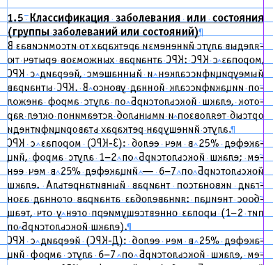

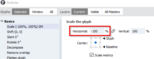

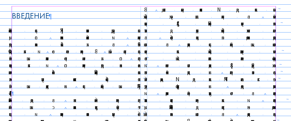

В Fontlab 7: Tools - Actions - Basic - Scale - (Horizontal -100%)
Добавлено: Но получилось, конечно, не очень здорово при замене исходного шрифта на измененный.

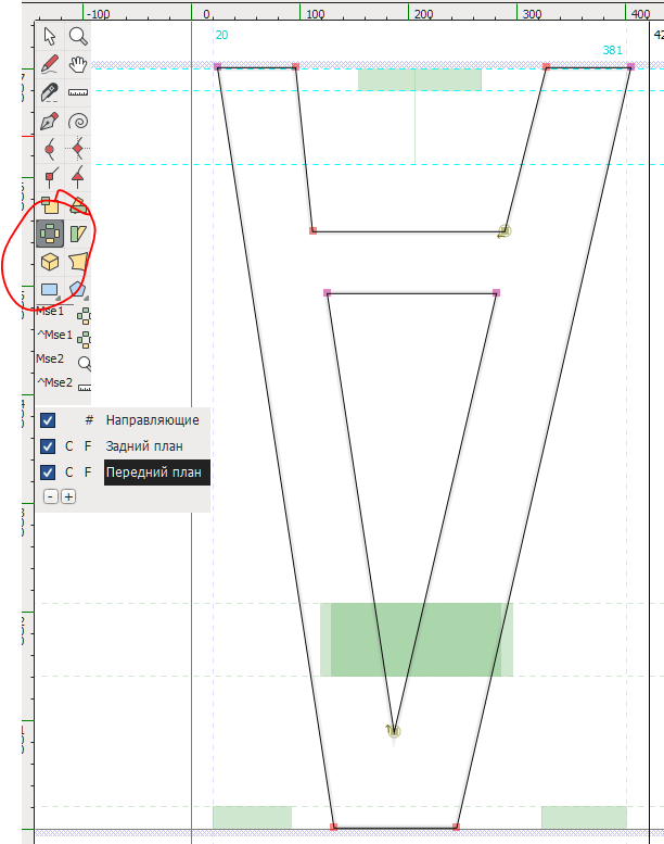

FontForge^ отразить выделение, хоть по горизонтали, хоть по вертикали.
    60.2 КБ · Просм.: 199

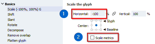

...А нужно было еще галку снять у "Scale metrics"

    36.8 КБ · Просм.: 211
