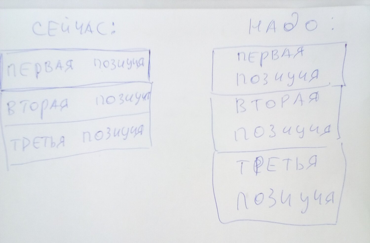

Дабы не плодить тем, может быть подскажете как можно сделать выпадающий список из двухстрочных позиций с заданным интервалом между ними?
Поясню:
Вот есть выпадающий список из, например, 3-х позиций. Он прекрасно работает, все хорошо. Но элементы списка при выборе располагаются в одну строчку, а хочется чтобы в 2 строки.
Прошу прощения за косноязычие, прилагаю эскиз:
Вот так?
Сделал за 5 мин. Суть том, что позиции набирал не в поле формы, а в отдельном фрейме в Индизайне, ставил после первого слова принудительный перенос, а вместо отбивки пустую строку после второго слова. Потом Ctrl C Ctrl V в форму, и уваля.
