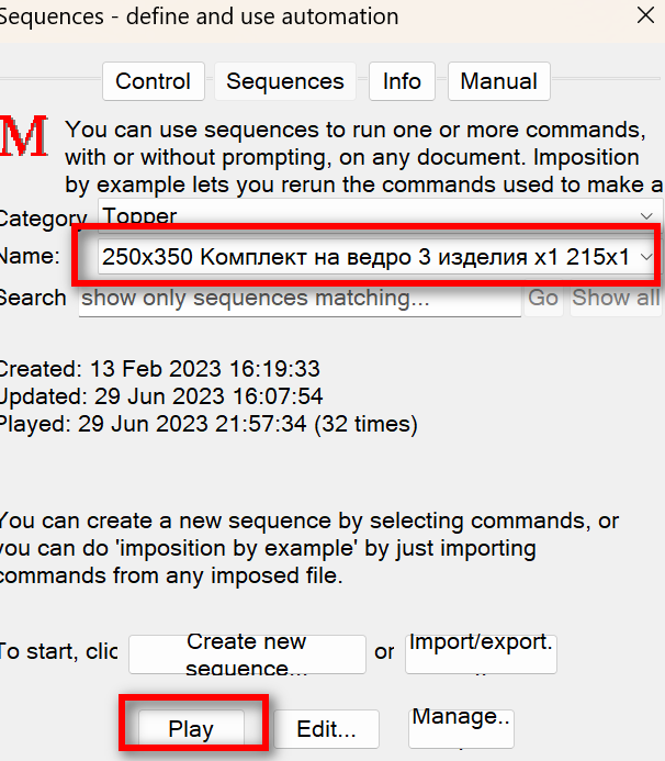

Выравнивание по центру разных по размеру макетов в Quite Imposing Plus n-up pages

Открыть заранее сохраненный рабочий файл, закинуть туда pdf, сохранить pdf. Закрыть рабочий файл без сохранения. Не вижу что QIP-ом быстрее :)
Кинул файл в папочку пошел домой.
А можно и так :) Главное задаться целью :)
Вот это, кстати, зря.
Если необходимость спуска таких вещей такая уж частая, то лучше как раз наоборот: сохранить джоб, а по мере необходимости в папке, на которую ссылается джоб, подменять файлы. Не всегда такое возможно, но если условия позволяют, то после такого будет полтора действия: открыть джоб, согласиться с изменениями файла, отправить на печать в пдф.
Видно вам не приходится сталкиваться с однообразными рутинными операциями в больших объёмах, можно только порадоваться. )
Да и вообще непонятна такая "экономия": каких плюсов можно достичь, не сохраняя джоб по сравнению с тем, что он будет сохранён и в последствии открыт в случае необходимости?

Задача решена с минимальными трудозатратами, то есть даже по сути ничего ничего не поменялось при найденном решении, а вы мне предлагаете устроить поиск не очевидного. Для того, чтобы добавить в цепочку Иллюстратор → Акробат ещё и Препс? Открывать ещё одну программу? А каков сакральный смысл, суета ради суеты?
Дык как же не сохранён? Просто нажать 1 кнопку.

Я знаю, как это сделать в Квип, для того тема и затевалась. И да, он быстрее.

Скажите, пожалуйста, а зачем нужно именно по центру? Я вижу, что метки реза стоят, а резчику будет удобнее когда выровнено по левой стороне.
gastse
237
30
Вижу, что задача решена, покажите, чтобы я сравнил со своим. А решается она элегантно с помощью Quite Imposing Plus.
