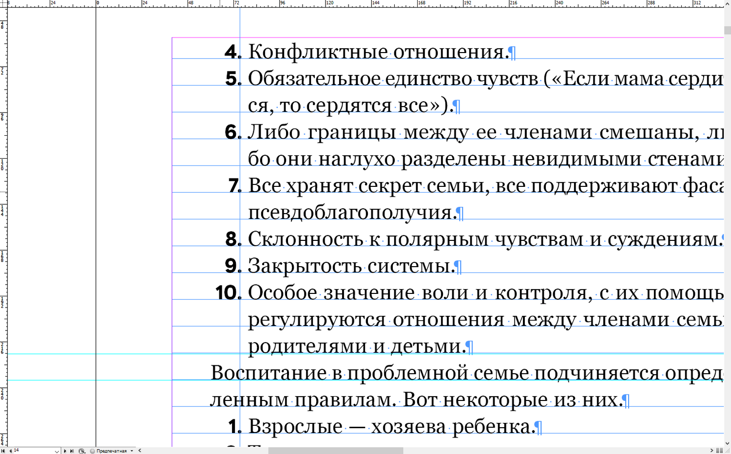

Всем привет!
В книге есть одноуровневые нумерованные списки. Вот пример:
Раньше не задумываясь выравнивал список по точке и твердо был уверен, что это единственно верный вариант.

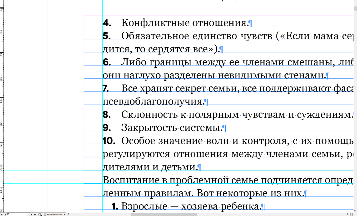

Ну тут дизайнер настойчиво просит выровнять цифры по левому краю, т.е. условно так (выравнивание текста по левому краю обсуждаемо) :
Задался тут вопросом, даже два в одном:
  1. Есть ли какие-то правила книжной верстки по выравниванию циферок в нумерованных списках? Или это вариативно и все зависит от вкуса и здравого смысла? И если есть правила по выравниванию, на чем они основаны?
  2. В чью компетенцию входят подобные вопросы — дизайнера или верстальщика?
Прошу поделиться опытом по обоим вопросам. По первому вопросу также буду признателен за любую объективную аргументацию.

Мне лично очень нравится первый вариант, только лень так делать.
По второму варианту - он больше распространён, но нужны всё-таки висячие (выступающие) номера, а лвая граница текста пусть будет с отступом.
Реакции: Валера1966 и LeonidB

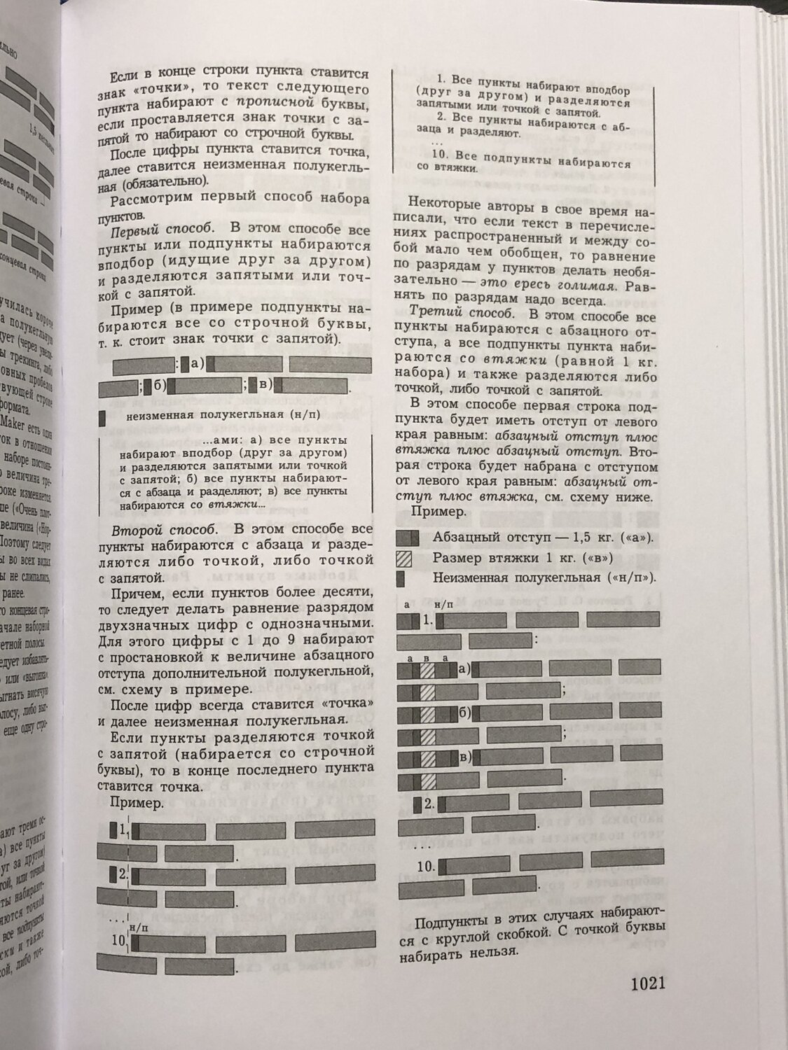

Это К.Е. Петров, "Типографский компьютерный набор и верстка". Читал про него, что признанный в СССР эксперт-технолог. Вероятно, так и есть. Но категоричность спорных суждений, на мой взгляд, сильно снижает ценность его аргументов.
В приведенных в топике примерах список не длинный, преобладают однозначные номера, и кажется логичным выключить их влево.
Реакции: gywer и dega
Это он скорее вот об этом говорит:
+1.
Именно!
А мне, как и @NNN5, больше нравится
И делать его не лень :)

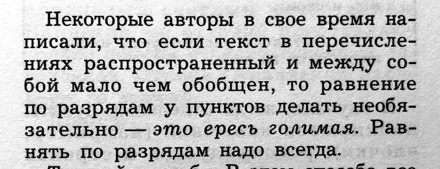

Да нет, про нумерованные списки
Понятно. Он действительно говорит про нумерованные списки, упоминая "ересь" некоторых авторов, которые, вообще-то, говорили совсем о другом (про выравнивание в таблицах) '))'
И про выравнивание нумерованных списков он таки прав! :) А про то, что выравнивать всегда надо, - не совсем :)

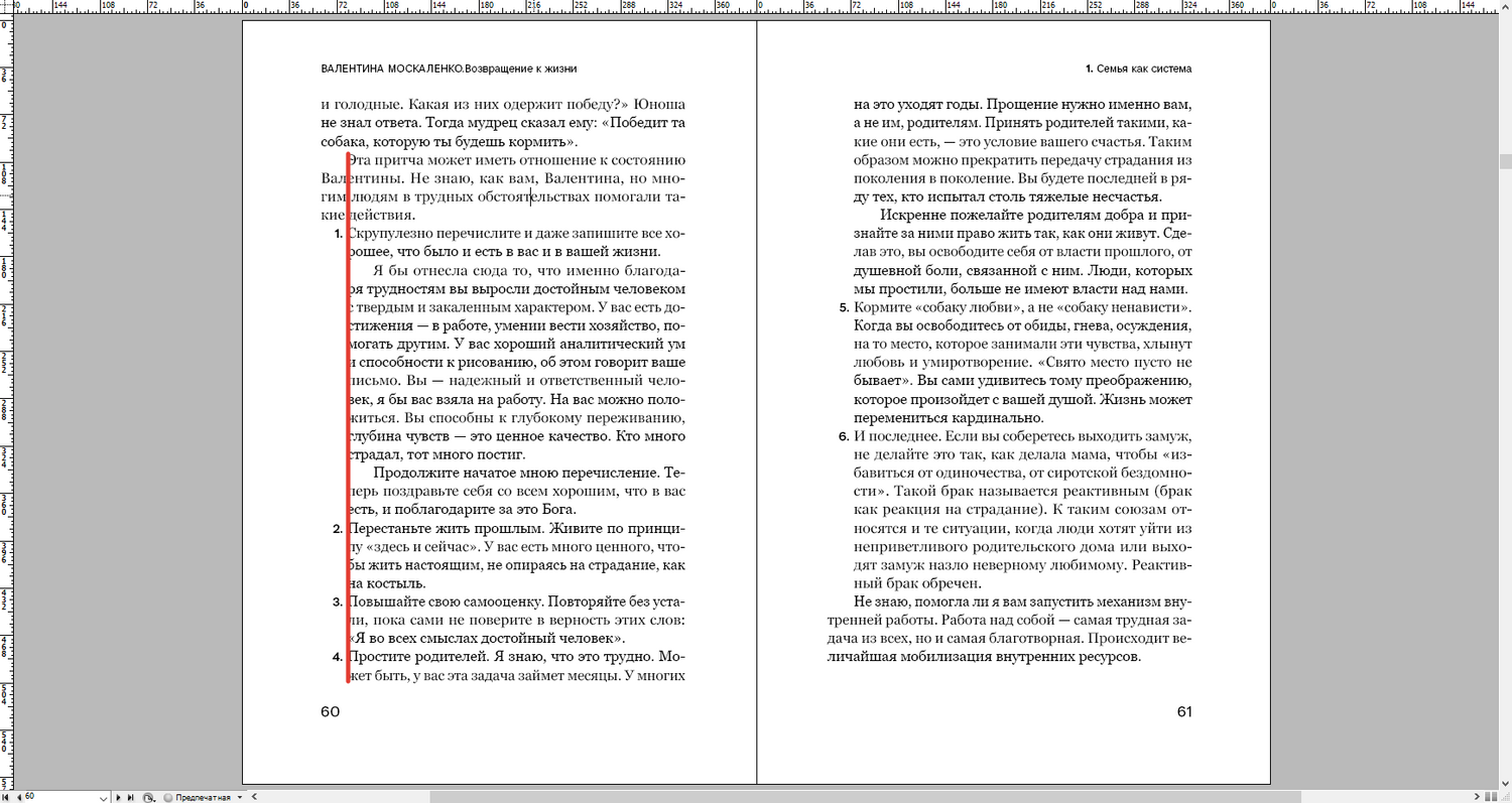

Я бы еще на другой текст посмотрел (из картинок в начале топика не видно, как вертикаль точки соотносится с абзацным отступом). И как они выглядят вместе
Вертикаль точки на размер пробела влево сдвинута, по абзацному отступу начало текста в списках выровнено (т.к. цифры с точками в нумерации другим шрифтом). На самом деле в блоке разные по наполненности списки попадаются, от 2-3 слов в пункте до 2-3 абзацев на полстраницы). Вот пример:
Буду рад справедливой аргументированной критике (пустая строка на 61 стр. не в счёт ).

На примере последнего абзаца на правой странице: а если (вдруг! :) ) абзац окажется совсем коротким - из одного предложения в неполную строку? Как понять, к чему он относится - к п. 6 или к основному тексту на уровень выше нумерованного списка?
Реакции: dega
dega
123
19
если б он относился к п. 6, то абзацный отступ и абзац сам был бы на 20 п. (модуль отбивки и абзацного отступа) сдвинут влево (см. п. 1, 4 на скрине).
В любом случае спасибо, постараюсь избегать этого.

Правило из табличного набора, который показал LeonidB не относится абсолютно к правилу
набора пунктов (которые показал greenSnake из справочника Петрова). Правила из табличного
набора, показанные LeonidB, завязаны на эстетике, психологическом восприятии и удобочитаемости десятичных цифр, проставленных в столбике относительно цифр
разделенных тире (пределы). А при наборе пунктов делается просто равнение по разрядам
по вертикале — единицы под единицами, десятки под десятками. Если "дизайнер"
хочет набирать текст с такими пунктами в край, то это уже считается нарушением,
если речь идет о книжно-журнальной и газетной продукции. Если же это акцидентция
(расписание работы бани, меню для ресторана...), то здесь дизайнер в праве делать по своему.
