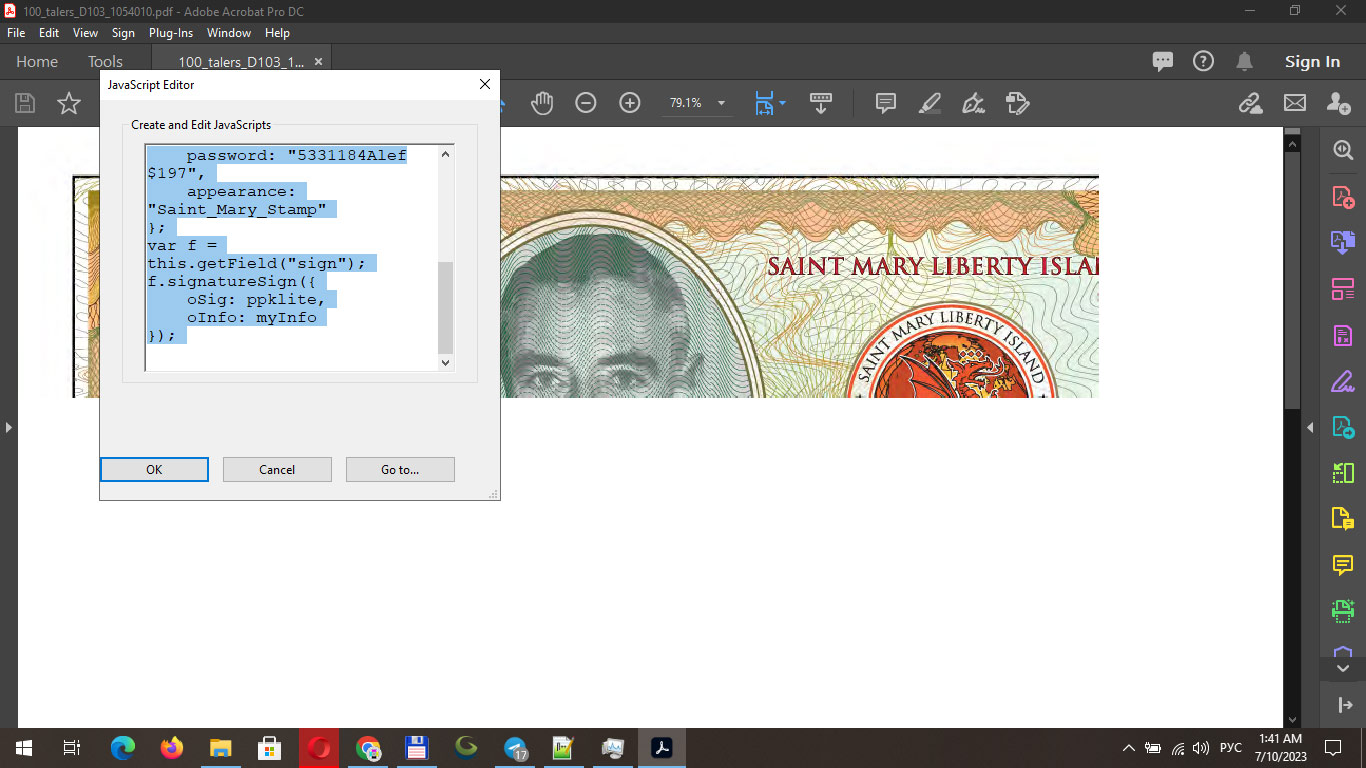

А вот с автоматическим созданием подписей для кучи файлов - ничего не выходит.
Сложил Шаблон в папку док темплейтов Акробата c:\Program Files (x86)\Adobe\Acrobat DC\Acrobat\DocTemplates\Saint_Mary_Stamp.pdf
Заменил в скрипте пароли, как указано, и конечно прописал путь к /C:/Users/User/AppData/Roaming/Adobe/Acrobat/DC/Security/MarkBankDivision.pfx
У меня версия Акробат DC
ясно, что я что то делаю не так... Вероятно, лапки...
Как именно ругается?
Charles Schreiber
@vectormapper
81
В смысле, документ закрывает? Уберите this.closeDoc(true); в конце
Он не ругается. Он просто не срабатывает - то есть скрипт запускает открытие файлов, отображает сам скрипт в по-ап окошке, нужно нажать ОК, он закрывает окошко, открывает следующее и т.д. но в реальности никаких изменений с файлами не происходит
