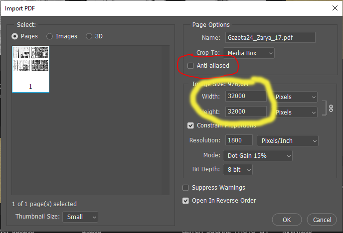

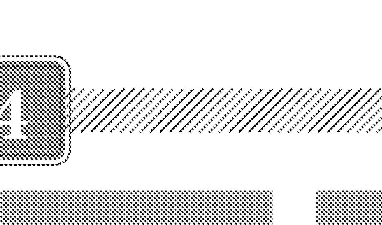

4 страницы А3 дали нам файл спуска А1. Photoshop отказался его растрировать - ограничение в 32.000 пикселей, а мне нужен файл 59.528х42.094. Решил по отдельности А3 растрировать и собрать.
Растрировать сразу в 1-bit не получится. Сперва в Grey, 1800 dpi. Потом в Bitmap - 1800 dpi. Method - Halftone Screen - 85 lpi, 45°, Ellipse.
Собрал (спустил) в пустой файл размером 59.528х42.094 пикселей. И тут заметил, что черный текст почему-то весь в дырках. Посмотрел в ПДФ - текст Black-100%. В растрированном фотошопом Gray - Black почему то 92%. Не стал долго мучится и в Кривых подтянул до 100%. Правда, при этом пострадали фотографии. Лень было их отдельно выделять - забил, и так сойдет.
Я раньше открывал файлы с RIP-а и там на всех стадиях файлы были разрешением 1 dpi. CTP отказался его принимать. Посмотрел в его шаблоне вывода - указано 1800 dpi. Переделал. Без ресамлинга. Размер в пикселях остается тот-же самый. CTP этот файл принял и вывел.

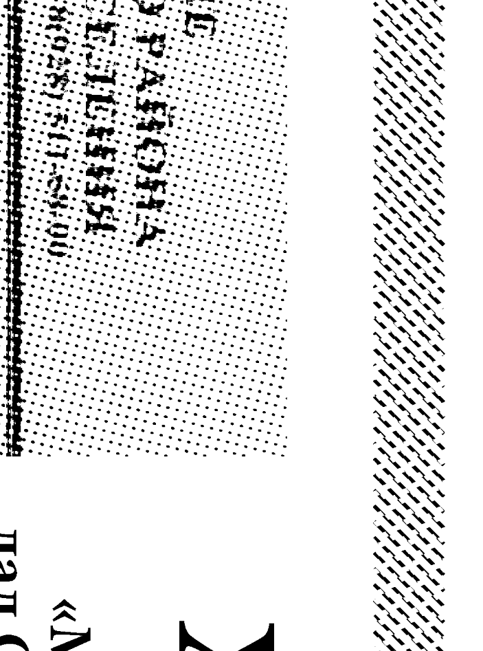

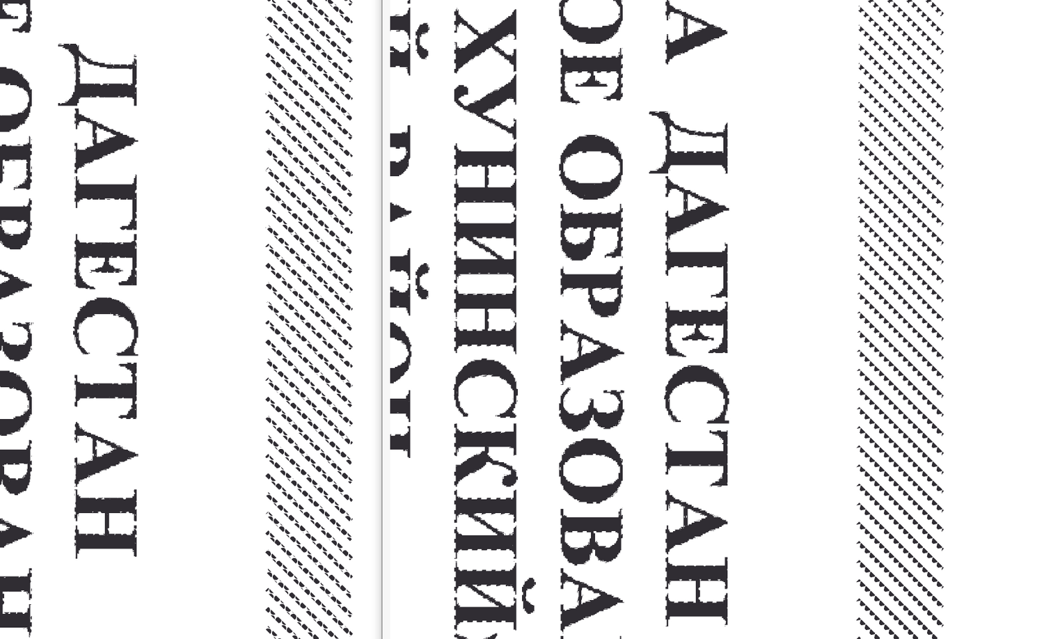

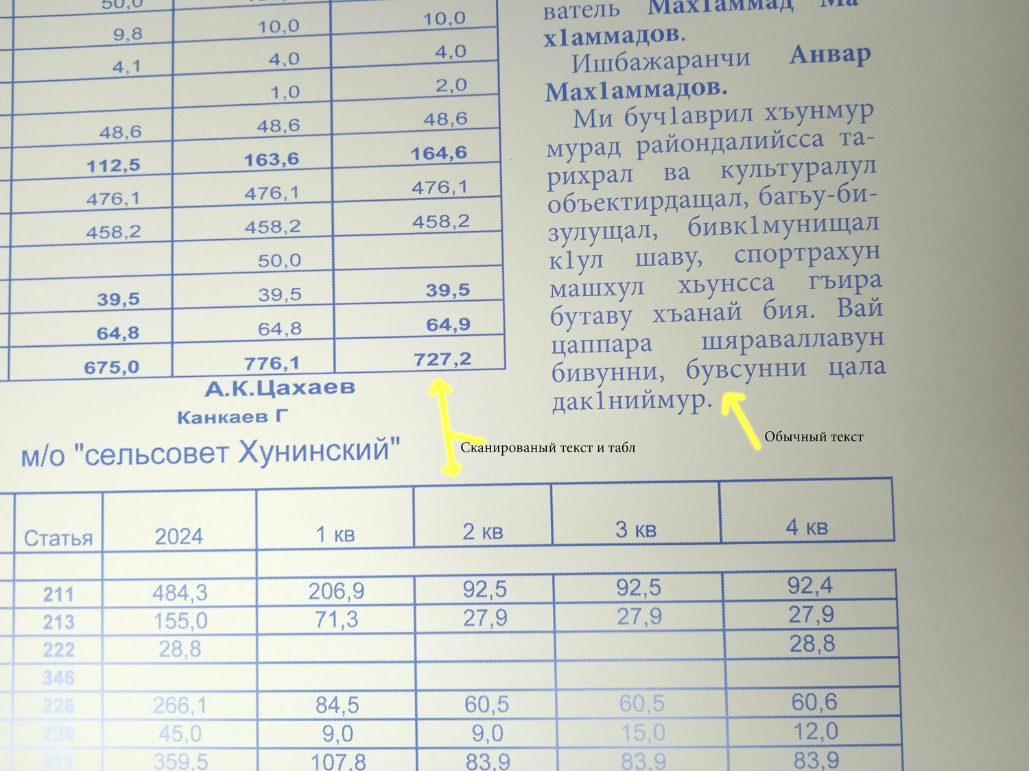

1. Тексты которые были отсканированы и помещены в газету - с зубцами - это и ожидаемо. Обычный текст тоже на краях не такой ровный, как при растрировании на RIP. Но, это заметно только под лупой 3х. Видимо там кривые сразу растрируются в 1bit, а я это делал через Gray.

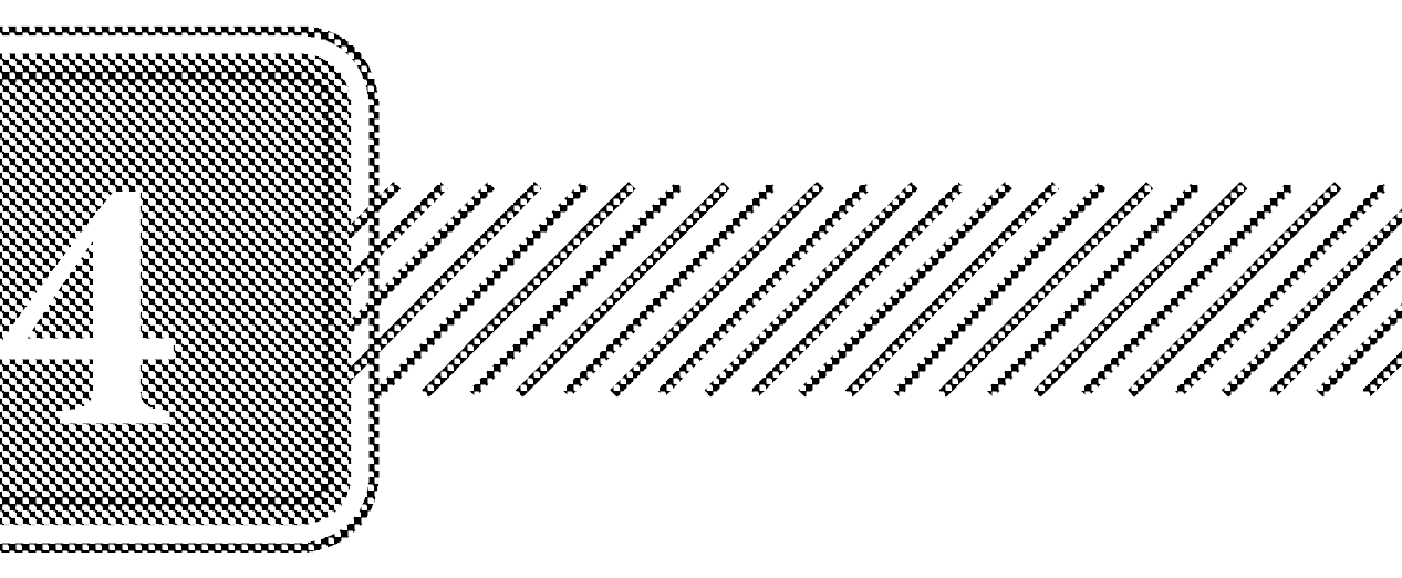

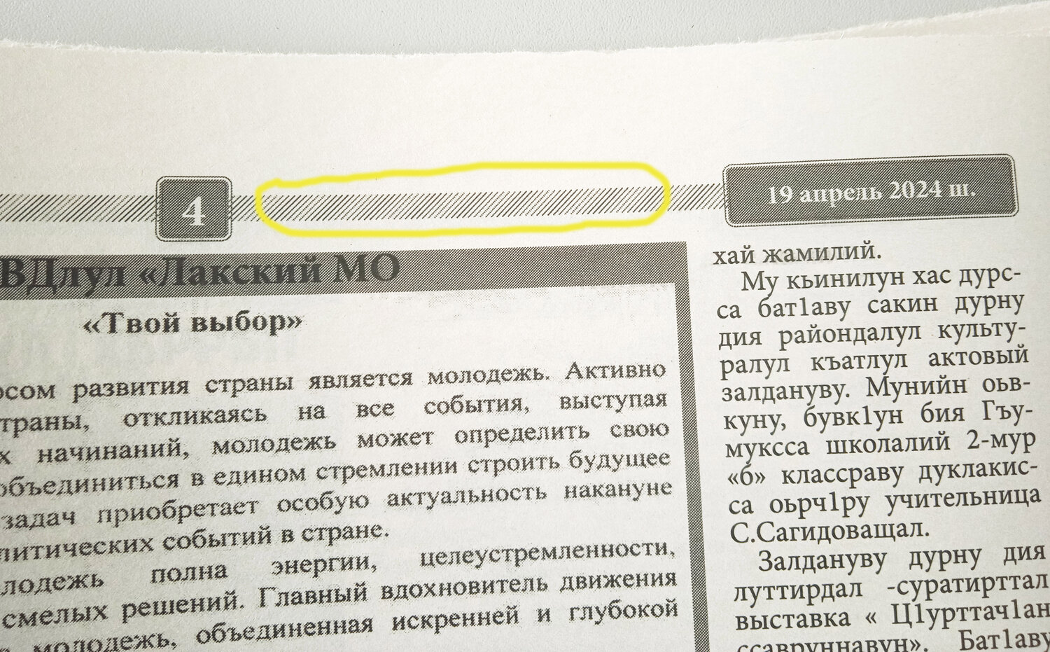

2. "Плашка" в шапке полосы из наклонных линий стала "зеброй". Никогда не обращал на это внимание и решил поднять старую газету созданную на RIP. Там тоже есть зебра, но не в таком явном виде.
Как итог. Выводить можно. Но тяжело и долго.
Страдает качество. Если RIP "лег" и других возможностей нет - терпимо.

1800 dpi / 150 lpi, angle 45 скорее незаметно, чем заметно.
Но если в макете подгадать шаг под линиатуру, то можно сделать полоски и вовсе идентичными.
Поменять угол наклона растра, а лучше передизайнить.
И при такой линиатуре с серым текстом на сером фоне аккуратней.
условие было 85 lpi, 150 в данном случае читерство
тут лучше углы растров или полосок подбирать
на скрине углы растров 45 и 15°

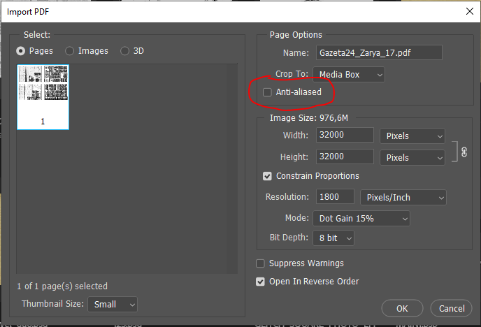

Anti-Alias галочка была включена. Проверять с отключенной было уже лень.

Да и это частный случай, на котором угол наклона полос и растра совпал.
А на 85 муарит не по-детски, конечно.

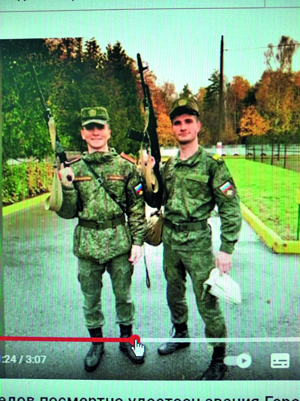

Выдали папку с фотографиями в книгу о Героях СВО ко Дню Победы.
Посмотрел и ужаснулся. Вызываю верстальщика:
- Это что за муть? Почему принял?
- Автор сказал - других нет.
- Зови автора ко мне.
Приходит автор.
- У вас фотографии очень плохого качества. Ладно бы это - так вы их еще фотографировали с экрана на телефон.
- А у меня других нет!
- Ну, вы же открывали видео с компьютера. Я понимаю видео само плохого качества. Но, сделайте хотя бы просто скриншот с экрана компьютера, а не фотографируйте его на телефон.
- А разве так печатать нельзя? Вы же можете их сделать лучше?
- Нет. Их можно только ухудшить - что вы удачно и сделали. Делайте скриншоты.
- Ой, это мне заново их искать. Печатайте как есть.
Фотографий в книге за сотню. И четверть из них - такие. По итогу с этими качеством автор и подписал сигнальный экземпляр.
