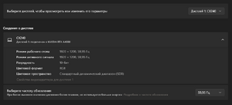

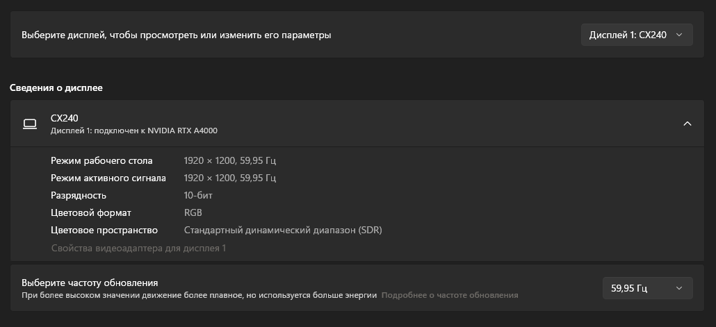

jazzy
335
176
    33.8 КБ · Просм.: 103
jazzy
335
176
Возможно на более свежих мониторах заработает или как-то нужно твикнуть реестр 🤷
Напомню, что эта функция была в бете 11 винды и все прекрасно работало (просто всю остальную систему управления цветом тогда поломали).
Вцелом - лично мне пофигу, давно привык что нормальный цвет только если у приложения своя CMS. Но геймеры судя по форуму поддержки MS зудят (играть в некоторые игры на wide gamut без аппаратной поддержки HDR ещё та боль для глаз), возможно сами MS позже что-то подкрутят.
