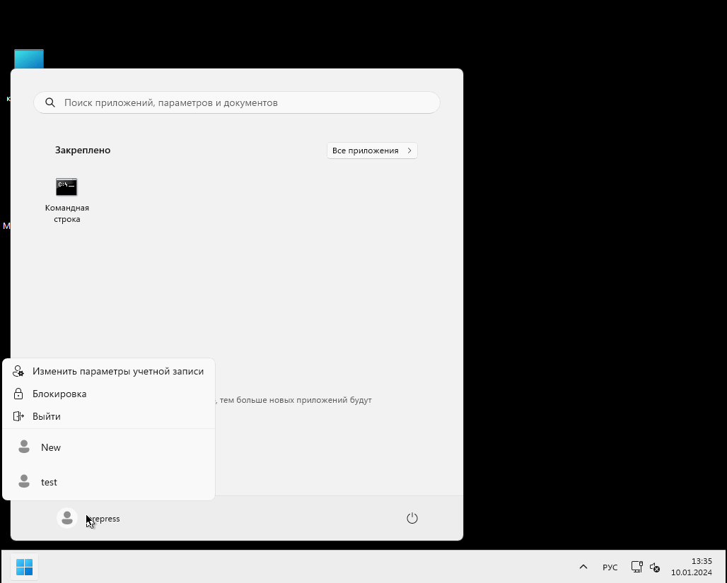

Не надо ВЫХОДИТЬ из учётки, после автологина, когда отработали все автораны, нужно выполнить команду БЛОКИРОВКИ компьютера, аналог нажатия Win+L (можно прямо какой-нибудь утилитой прямо выполнить нажатие этих клавиш, но наверняка есть более цивильный способ выполнить эту команду). Тогда выкидывает на экран блокировки, где для входа нужно будет снова ввести пароль. При блокировке программы и фоновые службы не завершаются, а при выходе из учетной записи завершаются. в этом разница.

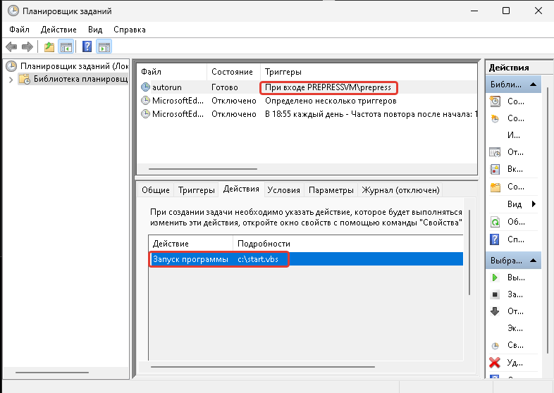

Проще всего наверное так:
1. настроить автологин (не через реестр только, чтобы не светить пароль)
2. в планировщике настроить автозапуск
Скрипт:
Set objShell = CreateObject("WScript.Shell")
objShell.Run """c:\Program Files\Adobe\Acrobat DC\Acrobat\Acrobat.exe"""
objShell.Run "cmd /c rundll32.exe user32.dll,LockWorkStation"
Добавить туда все автозапуски (как во второй строке)
На быстром компе думаю промежуток между автологином и блокировкой будет доли секунды.
Первая ссылка, первый способ :)
