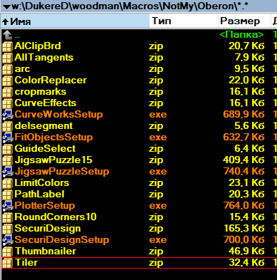

Вот скачивал некоторые
  • Oberon.zip
    3.9 МБ · Просм.: 65
Реакции: izrukvruki
