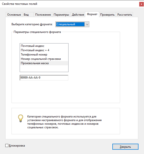

А вот такой простой способ не подойдёт?
Символ «А» подразумевает только латиницу, чтобы они там в справке не писали)
Если в номере заказа нет кириллицы, то всё нормально.
Есть конечно сложнее подход, через скрипты во вкладке «Проверить»
Например вот этот стирает, всё, что не подходит по маске (тут тоже использована только латиница, потому что я не знаю точно, что именно надо):
