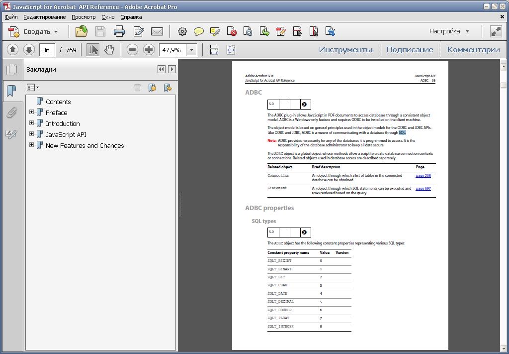

Ну сам запрос я сформирую, мне понять синтаксис написания самого кода в настройке validate
33 249
10 854
Я ж говорю, я в такие дебри не влазил никогда. Кури акробатовское API Reference вот примерно отсюда

Ну это все совсем не то, он же хочет SQL запросами к ADBC 'hmmm'
