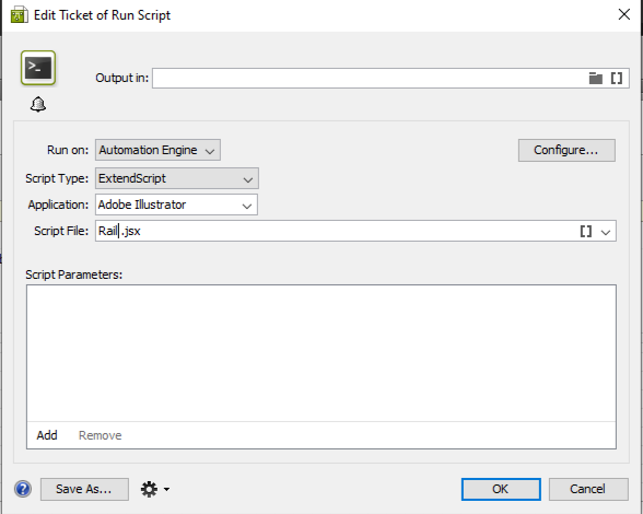

Вот пишу в workflow
В C:\Esko\bg_data_fastserver_v100\Scripts\ExtendScript

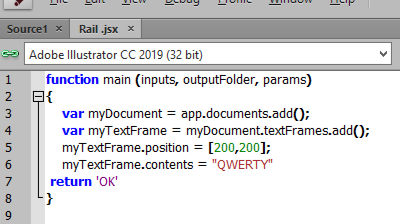

есть такой скрипт пробный
Когда запускаю
workflow то Run Script выдает ошибку
Может кто запускал иллюстраторовкие скрипты из под АЕ и подскажет чего нет так?

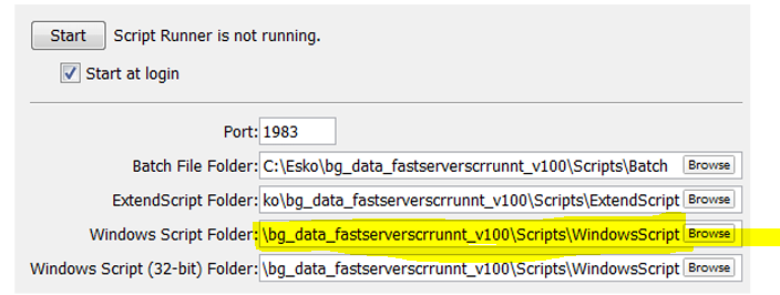

В мануале есть замечание, что скриптраннер должен быть запущен как stand-alone приложение, а не как сервис. У вас так?

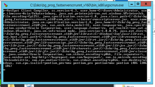

А, понял как запускать в stand-alone. У меня значит он сейчас как сервис запущен по умолчанию
Akro
484
26
у меня конкретно с Иллюстратором это потребовалось. Другие скрипты тоже выполнялись по-дефолту, при работе раннера как сервис. Пришлось прописывать специальный запуск
Ну вот запустил в stand-alone
Запустил пример из мануала

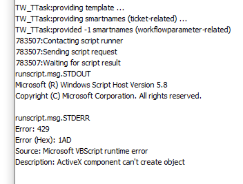

Получил стандартную ошибку
Я тут не пойму gочему в ошибке упоминается windows Script Host Version? Ведь по идее он тут должен быть не при чем.
Ну и Microsoft VBScript тоже почему упоминается? Он же тоже тут никаким боком.
Предположу, что Microsoft VBS и используется для запуска скриптов в приложениях через COM... то есть по сути штатно AE формирует скрипт аналогично тому что я привел выше и запускает, а вот почему он не может ActiveX компонент создать, уже другой вопрос. Вы мой vbs скрипт пробовали запустить?

Это еще не факт что win32 тоже и не установлен параллельно AI64 :)
да, и кстати пришлось сносить 64-битный Иллюстратор - иначе СкриптРаннер никаким боком не хотел 32-битную версию запускать. Только когда у него выбора не осталось - тогда запустил
