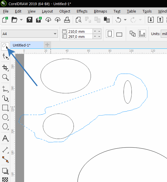

А есть Direct Selection & Lasso Tool? что то я не вижу их...))) или аналоги..?
