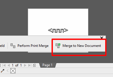

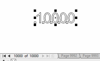

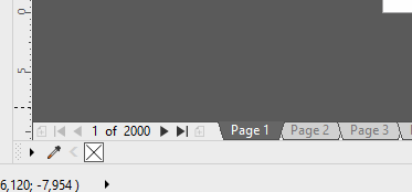

Есть необходимость создать документ в котором было бы более 999 страниц. Просто так сделать это нельзя.
а с PrintMerge - извольте ... я вот даже специально "выпендрился" - на 10 000 страниц (пришлось, правда, слегка подождать)
но вот что будет если вы эти страницы "забьёте" разными макетами ...
тут-то просто номера (которые можно сделать без заливка и контура - чтобы не мешались)
Посмотреть вложение 164054Посмотреть вложение 164055
