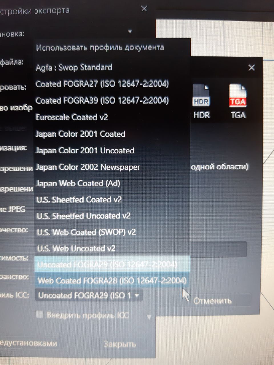

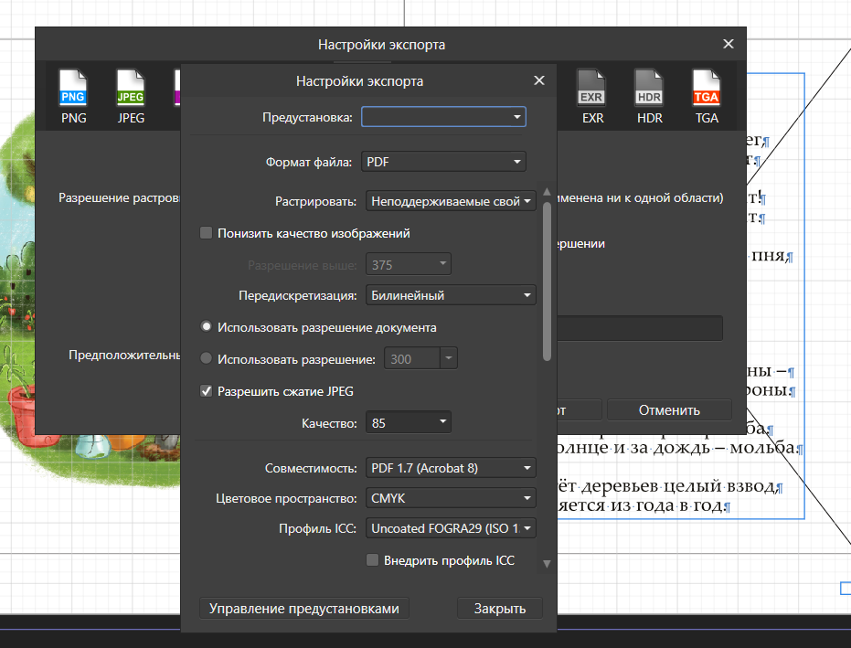

ДОБРЫЙ ДЕНЬ! Подскажите, пожалуйста как экспортировать файл из affinity punlisher с цветными картинками в CMYK с отключенными ICC-профилями, потому что при включенных ICC в печати искажаются цвета. Их нужно отключить.
Черный текст во всей книге распадается на 4 краски, как сделать все в 1 черный цвет?
Галочку внедрить ICC убираю, но все равно при экспорте ICC включены
Спасибо!

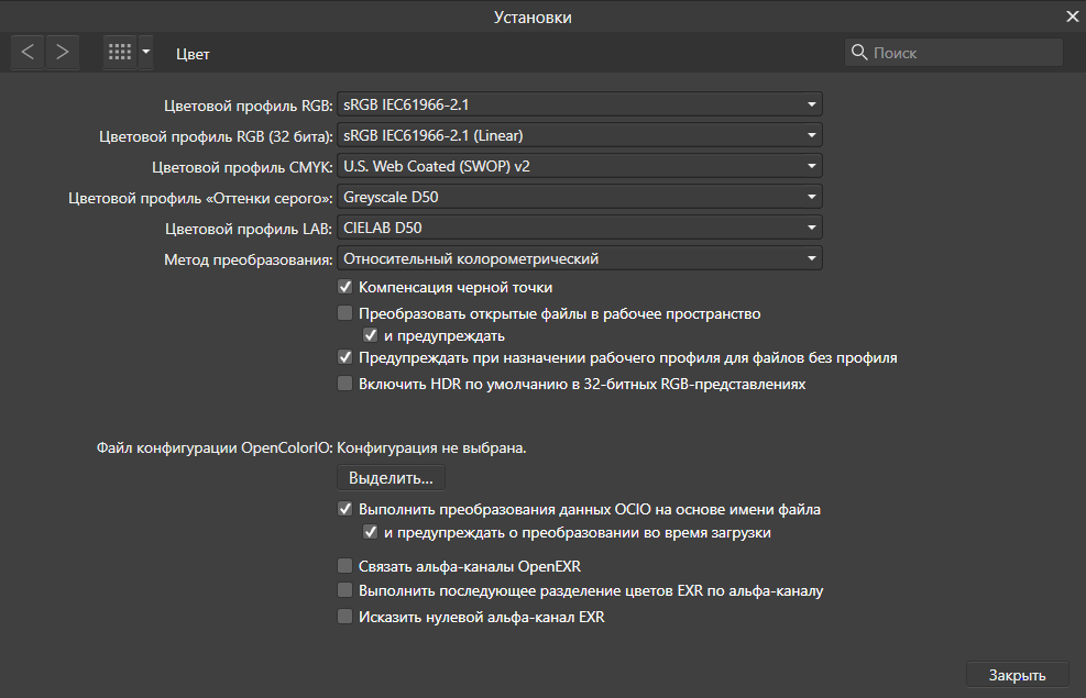

Нет у Вас там встроенного CMYK профиля, зато есть встроенный RGB :) Как и изображение растровое RGB. Не знаю как там в аффинити, но посмотрите настройки для RGB. Хотя лучше ИМХО изначально не смешивать. Переводить в CMYK при сохранении есть функция?
7 379
6 361

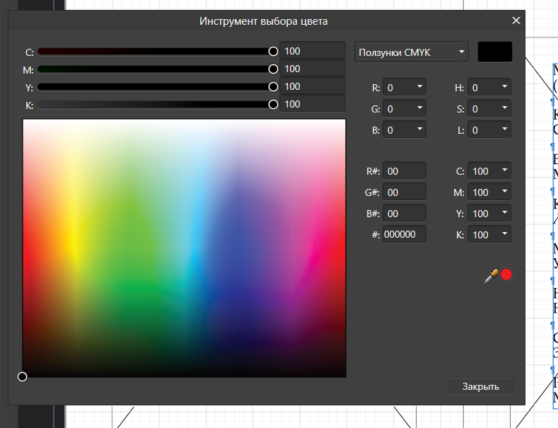

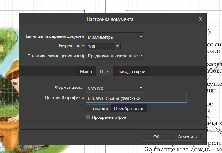

В самом паблишере в настройках документа что сказано об управлении цветом? Скрин желательно.
Ну, и сам цвет шрифта, тоже скрином.
Реакции: Drawer
Nat
32
Типография просит выгрузит в pdf и в CMYK без привязки к ICC и текст в черном цвете
цвет текста использован ползунки CMYK по 100

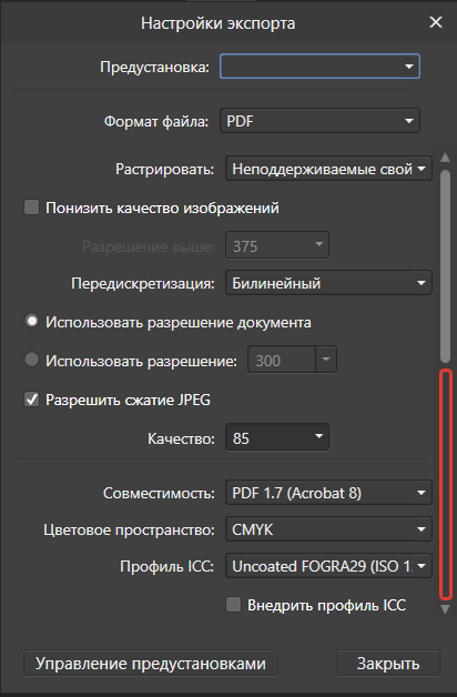

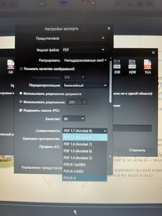

Это не все настройки экспорта :) Там ниже еще есть, покажите. В пресетах экспорта есть PDF/X-1a?
Странная типография, задачка для препреса на раз-два, нет смысла учить всех дизайнеров, проще за секунды такое в норму самому привести.

Эти?
Есть 1a:2003

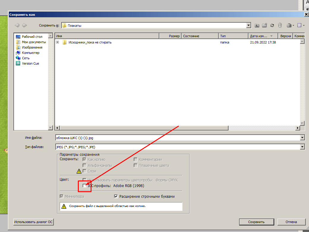

вот сейчас с типографии пишут
Все те же ICC на 3 файлах. В какой программе вы верстаетесь и в какой растровые файлы для верстки сохраняете? если в фотошопе, вот вот эта галка при сохранении jpg должны быть отключена. И такие Jpg уже в верстку помещать, тогда не будет этих профилей.
