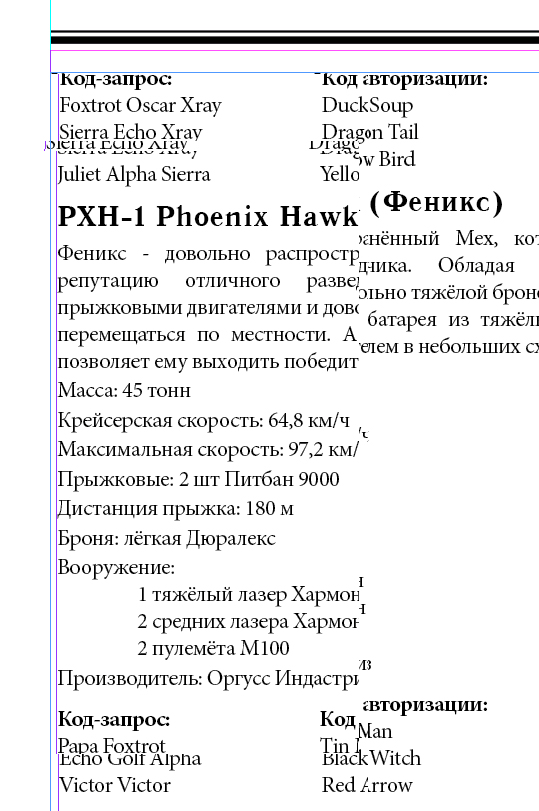

Приветствую, коллеги.
Версия 17.2.1 х64.
Давно не работал с ИнДизайном, сейчас понадобилось. Многое позабыл.
Очень раздражает то, что при перемещении макета "ладошкой" (пробел и мышью таскать разворот), постоянно возникают артефакты самого неприятного свойства (см. картинку). На самом деле на полосе всё в порядке.
Я погуглил эту проблему. На Маке рекомендуют убрать GPU Performance в настройках.
А у меня такой настройки нет - у меня РС. Или я её не нашёл?
Есть какие-нибудь идеи? Был похожий баг в Фотошопе, я его поборол настройками. А вот тут что-то не могу.
Если что: i9-9900 LGA1155, 64 GB RAM, MSI RTX 3070Ti.

Графическая память на видяйке тормозит? Она не разогнана?
1 848
Когда-то давно при разных глюках мы снимали планки памяти и подозрительные платы расширения и протирали контакты спиртом.
планки памяти кусочком ластика можно почистить

Ничто ничему не приходит. На разных компьютерах одинаковый эффект. Ок. Жаль, что не в курсе.

Если у Вас режим отображения "Высокое качество", то попробуйте сменить режим отображения на "Типовой". Вдруг поможет.

У тебя любые связанные с видео артефакты это сразу хана видюхе. В итоге это обычно что-то софтовое
Ну да, обычно костыль софтовый типа "отключить GPU, сменить драйвер и т.д."
Но Кэп подсказывает, что если раньше стало плохо а теперь все хорошо - видюха поджаривается.
23 644
12 600
Кэп подсказывает, что железо геймерское и поджаренность проявилась бы куда более явно в играх, а не так и не сразу
Ну анамнез проблемы непонятен.
С одной стороны, топикстартер
Т.е. раньше такой проблемы не было? Вдобавок
то есть дело явно в GPU
Но, с другой стороны, тут же он пишет
Это уж ни в какие ворота не лезет, или у тебя есть разумное обьяснение?
Такого железа тоже не было и версии ID, если это реально давно, а не год назад.
Что совершенно не симптом того, что она "поджарилась"
Все что нагуглилось связано с картами Nvidia RTX, хотя неявно такое же и без скриншотов, просто жалобы на лаги
Так у него даже не лаги, а изображение фрагментами не обновляется. Хотя, обычно, на битых картах просто мусорные артефакты по изображению прут, тут, возможно, просто конфликт дров и настроек.
"Раньше" индиз был году в 2010. Если не в 2008.
Не в ГПУ дело. Боролось настройками самого Фотошопа. Не помню всего пути лечения - сделал и забыл. Моргал фотошоп. К тому же, когда проблема есть у нескольких (или многих) пользователей - ну явно у них не одно и то же ГПУ, чтобы на него грешить.
То же самое и тут, в индизе - эта проблема не только у меня. С чего там греться 3070 Ти на работе с чернухой в индизе при 48 полосах А5 и двух десятках картинок по 500-700 кб - я даже предположить не могу. Вот на рендере видео - она работает, да. Вот там она пашет так, что её слышно. А тут процесс простите, несоизмеримый по нагрузке. Оно и на встройке процессорной работает без проблем.
Тем более я сейчас вспоминаю, что всегда с индизом в той или иной степени эта проблема проявлялась. Как и в Кварке кстати, ещё на PowerMac 9500.
Ха! Интересный момент :) На основном мониторе - AG271QG 2560х1440, 155 Гц - проблема есть. На дополнительном - LCD2090UXi 1600х1200, 60 Гц - проблемы нет. При перетаскивании ладошкой на доп мониторе текст уходит в greek. На основном - не уходит.

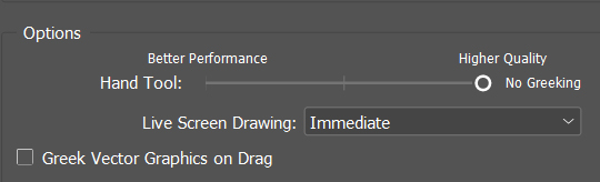

Поборол. Всем спасибо. Решение тут:
Live Screen Drawing было Delayed. Поставил Immediate - всё пришло в норму.
Всем спасибо за участие.
