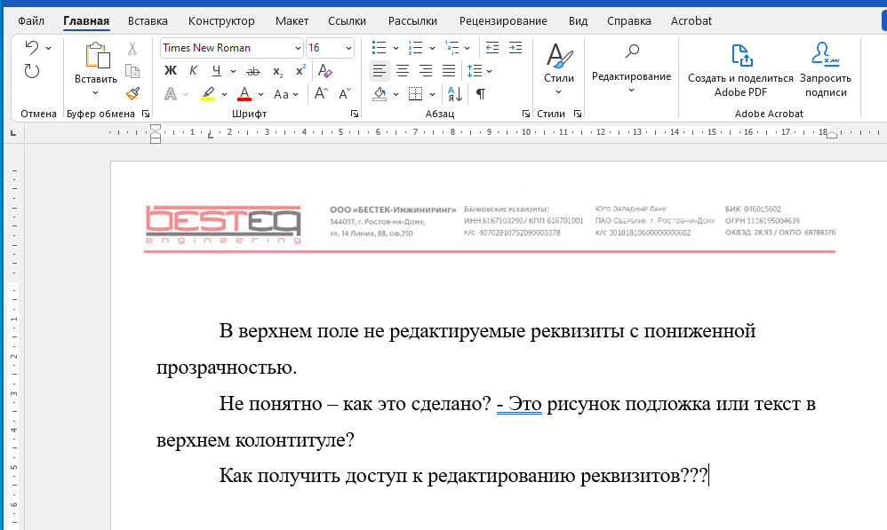

Здравствуйте академики.
В Word doc сделан бланк, в котором в верхнем поле поставлены не редактируемые реквизиты с пониженной прозрачностью.
Не понятно – как это сделано? - Это рисунок подложка или текст в верхнем колонтитуле?
Как получить доступ к редактированию реквизитов???

Это верхний колонтитул. Кликните 2 раза по нему — станет редактируемый )))

Растр в колонтитуле. Вангую по отсутствию видимости границ таблицы, которая наверняка там должна присутствовать. Можно их, конечно, сделать невидимыми, но... судя по вопросу ТС... Или табуляциями текст разогнать... Или колонками...
Короче, растр там. Дабл-клик на колонтитуле, и всё станет ясно.

Сюда можно нажать и станет понятно текст там или нет даже не кликая в колонтитул

"Это верхний колонтитул. Кликните 2 раза по нему — станет редактируемый" - колонтитул выделяется, но не становится редактируемым, следовательно - это рисунок?

Т.е. надо в фотошопе делать новую картинку и прикреплять ее фоном-подложкой в верхний колонтитул?

Да нормальная картинка в колонтитуле, под даблклику в режим редактирования колонтитула переходит.
Если переделывать, то в иллюстраторе и сохранять в .emf.
Либо сделать в ворде нормальный редактируемый вариант.
Как вариант убрать с этой картинки текст и набрать его Ворде поверх. По сути картинкой там только логотип нужен
