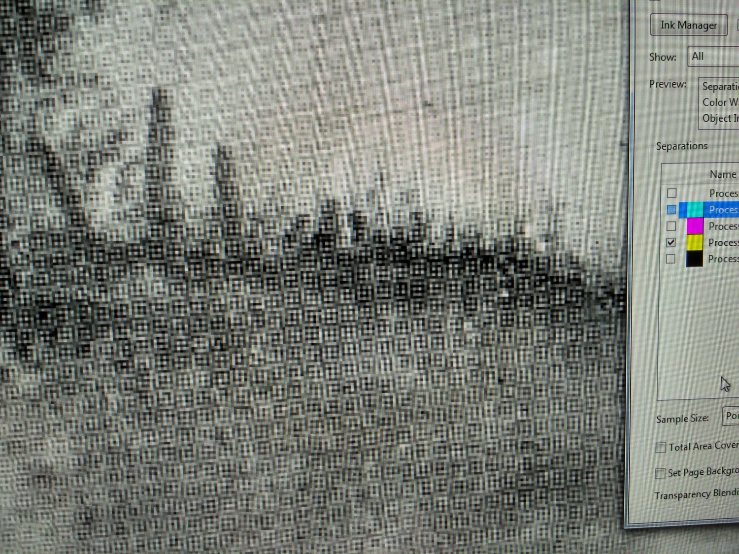

Вот такой "веселый" жёлтый канал.
Ну и классика жанра по муару.

Убрать регулярность структуры.
В данном случае блюр до разбивки муара, потом шарп.
Может помогать в том числе шум, но в данном случае он не очень имеет смысл.
Хотя, может и прикольно получиться.

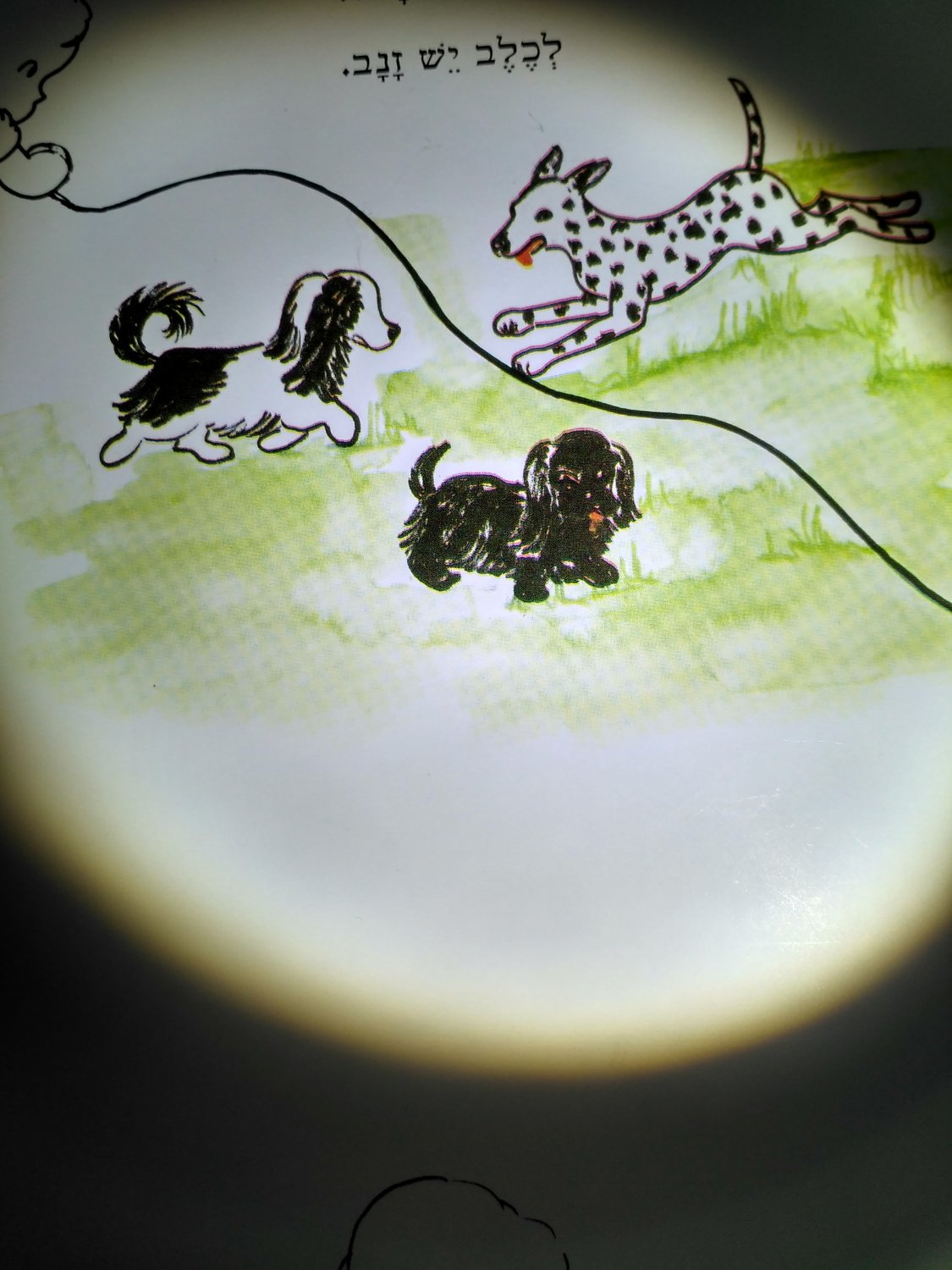

исходник с муаром
2 643
2 643
Да, еще похоже, что в рисунке с собашками была использована акварельная бумага с тиснением в клеточку.

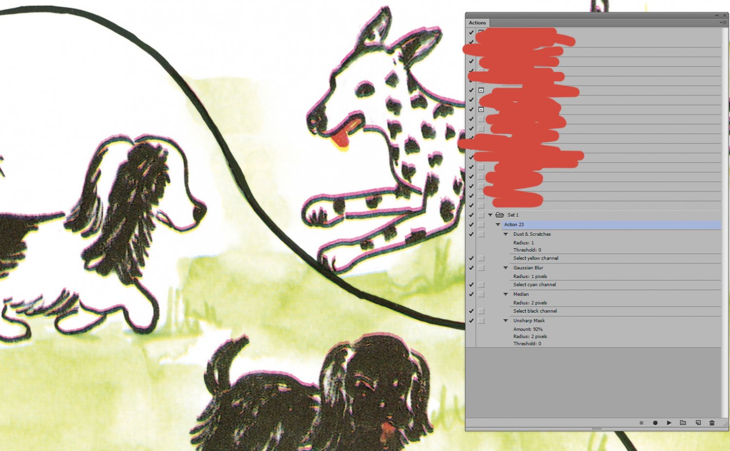

Для полного удовлетворения можно еще и каналы подчистить, чтобы не торчала из-под черного маджента с желтым. Желтый можно еще размыть дополнительно, но он вроде и так норм. Желательно перегенерить с тяжелым черным. Потому как в рисунке с собаками там не черный, а какой-то зелено-бурый. А мордочки детские - нормальный плотный черный.

Может так?
    180.9 КБ · Просм.: 473
