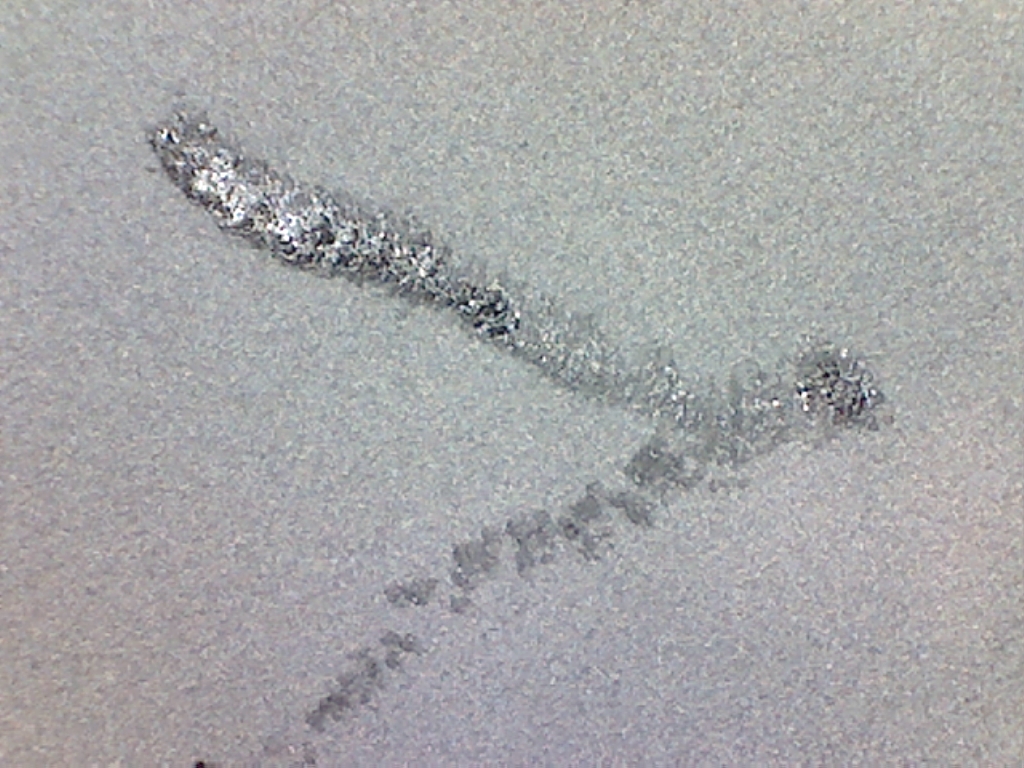

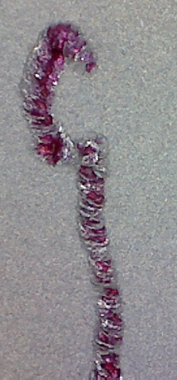

Здравствуйте.
После нескольких тысяч оттисков на пластине появляются что-то вроде царапин, но с необычной формой. Вбирают краску. Машины ролевые (Кромосет, ПОК75).
Фото с микроскопа (примерно х200) прикладываю.

Поставщику/производителю пластин показывали?

@ChiPmld
распишите поподробнее:
где именно на пластине, появляется? одна такая царапина или их куча?
как часто возникает? на каждой пластине? на каждой десятой/сотой?
прослеживается ли какая-то связь машина-макет-краска или что-то подобное?
как долго присутствует эта проблема?
разные пластины/разные партии пробовали?
и т.д.
Может у кого мысль и возникнет куда копать.
пока нет, разбираемся у себя. Но и этот вариант рассматриваем.
я бы этот вариант первым рассмотрел. Может партия проблемная и об этом поставщику уже известно.

Не сильно-то это похоже на дефекты формы, которые возникают при их производстве. Царапины обычно располагаются вдоль направления проката алюминия. И, обычно, они направлены в одну сторону. Я бы внимательно посмотрел за тем, как формы заряжают в CtP, складывают, переносят, загибают, устанавливают.

Уточнил у инженера ОТК:
Царапок очень много. Появляются в процессе тиража, не сначала, чем больше тираж тем их больше и они по размеру становятся больше. В произвольных местах.
Бывают только по одной стороне печати при двухсторонней ролевой печати.
Проблема давно, больше года, без какой либо периодичности, спонтанно бывает такое, на резине тоже видны такие же червяки.
При значительном увеличении добавки-концентрата в увлажнение - пропадают.
Увлажнение безспиртовое.

Я бы внимательно глянул в сторону бумаги.
На наличие абразивных частиц на одной стороне, к примеру.
ЗЫ дефекты на формах только в пробельных местах встречаются?
А смысл какой?
А вот при двухсторонней печати форм становится больше на выводе, на загибщике, зарядка производится с двух сторон. Много где можно форму поцарапать.

lenivy
505
238
Вот только царапины на пластине ДО печати проявляются на первых же оттисках, а не через несколько тысяч. Что-то не так происходит ВО время печати. Тем более царапина не похожа на те, что возникают от движения пластины.
margazun
21
11
Не совсем верное заключение. Царапины видят сначала на оттиске, потом смотрят на форму.
Начинают печать - царапин нет.
Продолжают печать - краска эмульгирует, царапина начинает воспринимать эмульсию. Сильнее эмульгирует краска - царапина берет больше эмульсии, сильнее заметна. Добавляют концентрат увлажнения в раствор - понижают его могу поверхностного натяжения, царапины не видно.
Мне кажется все логичным. Нужно искать место где царапают формы.

вывод не верный.
1. что мешает изучить пластину ДО пробивки / загибки сразу после вывода под лупой. Потом перед установкой на машину. исключите / подтвердите предположение №1 о проблемах в допечатке.
2. следы царапин на бумаге через несколько тысяч оттисков - смотрите накатные валы и красочные и увлажнения. Если грязные - менять / чистить. Доп вопрос: если по царапаной пластине пройтись йогуртом или "минус корректурой" - что будет?
3. что с состоянием цилиндров и приводов? биение и прочее. Если царапины появляются в процессе работы. Так же нельзя не исключать "лапажопость" печатников.
4. если у вас эмульгирует краска - неправильно подобраны добавки в увлажнение / краску. эмульгирования быть не должно. Или что Вы называете "эмульгированием"?
Ну и как обычно: что за пластины, что за вывод, обработка и т.д. и т.п....
lenivy
505
238
Царапины, у которых виден блеск алюминия, вполне видно на форме до печати. Проблеме больше года, так что вполне можно было проследить, когда именно они появляются.
margazun
21
11
вывод не верный.
4. Без эмульгирования печать не возможна)))
3. Биение в приводе не даст таких царапин.
2. В этих машинах нет накатных валов увлажнения. Там щетки.
1. Именно к этому я и призываю. Нужно искать царапину до печати.
4. что Вы называете "эмульгированием"? давайте определяться в терминах.
3. да ну?
2. это автоматом исключает возникновение проблемы? :)
1. не факт.
3. да ну?
1. не факт.
1. Не факт что? Искать? Или не призываю?
2. Царапина, которую даёт накатной вал выглядит совсем иначе - как тонкая ровная полоса, идущая вдоль направления движения полотна по всей форме. Или я один изображения царапин смотрел)))
3. Ну, да!
4. Эмульгированием я называю именно эмульгирование. Офсетная печатная машина использует краску, но печатает эмульсией))) Это же все офсетчики знают)))
margazun
21
11
В конце-концов, нужно найти причину появления царапин, а потом устранить ее.
Я предлагаю искать царапины до начала печати. Топикстартер может согласиться и поискать царапины, или делать что-то другое)))
3. Ну, да!
4. ну как бе дальнейшую дискуссию считаю нецелесообразной, ибо: все офсетчики знают, что при возникновении эмульсии необходимо смывать красочный аппарат и, чаще всего, еще и увлажнение и раскатывать все по новой.
читаем: 10 офсет это не самый удачный пример, но для начала изучения темы офсетной печати пойдет.
