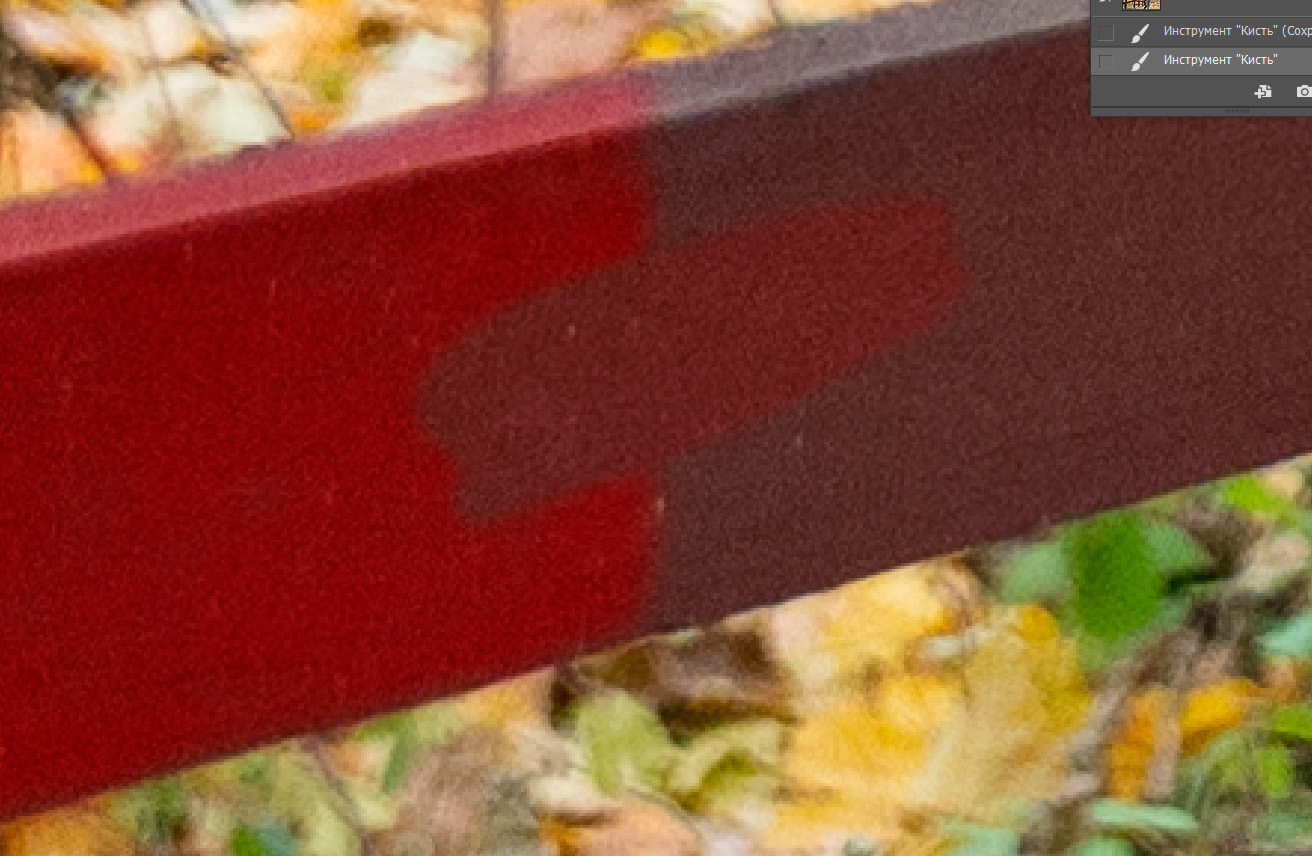

всем привет
сделал я классический Цветовой баланс
нажал Ctrl + I
покрасил половину забора в красный...
а потом что-то произошло и этот красный вдруг стал в 2-3 раза тусклее, чем было
т.е. новый красный делает прежний красный блеклым
хотя красный всё так же выведен на +100
куда я нажал И как вернуть?

лучше не забор, а панель слоев скриншотить, еще лучше psd в архиве прикрепить, можно уменьшить, нужны слои, а не картинка

вот PSD

Возможно стоит копать в сторону прозрачности кисти или к оттенку ее серого

Скорее всего случайно клацнули кистью с зажатым alt (взяли образец цвета, изменив тем самым уровень яркости при рисовании на маске). Сбросьте настройки цвета кисти (D) (так, чтобы foreground color был чисто белым).

Вы же в маске рисуете, сделайте кисть белой
