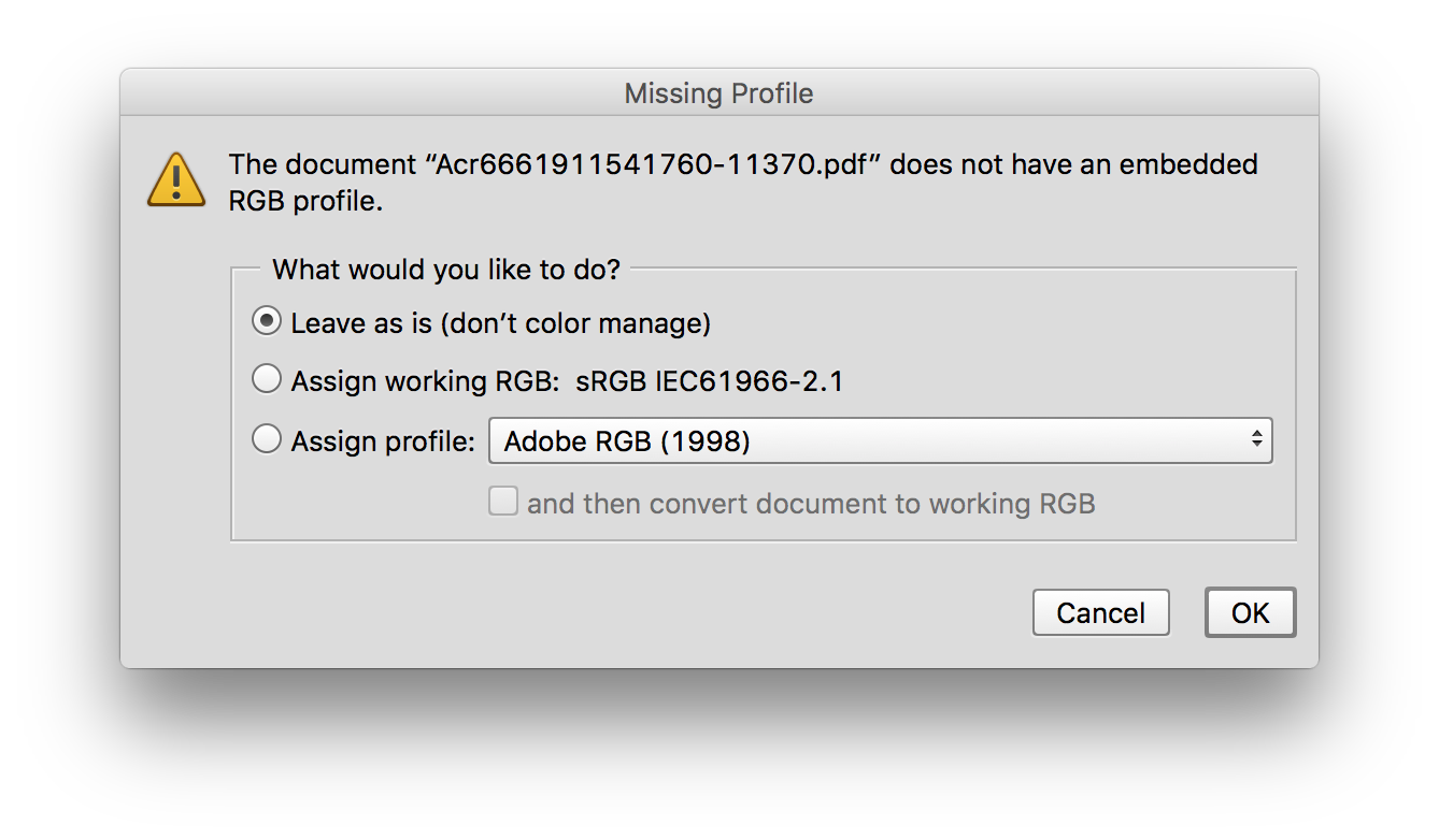

Теперь при открывании любого файла и любой CMYK картинки фотошоп выдаёт следующее:
до этого было и должно было быть предложение применить профиль CMYK.
Кто-нибуть знает где копать? Color Settings совпадают что в фотошопе, что в акробате.

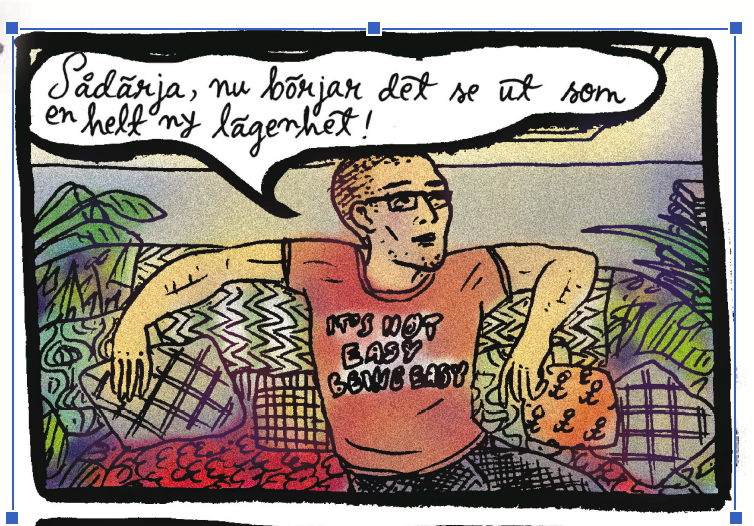

Например такая.
У печатника всё расползется и в тексте это будет видно

Проблема-то в другом. Например открываю в фотошопе PDF выбираю режим картинок, фотошоп их открывает такими как они есть в CMYK, ничего не меняя, а при редактировании он почему-то хочет их сконвертнуть в RGB.
Соответственно при конвертации CMYK --> RGB --> CMYK меняется цвет

Значит у вас картинки в RGB, раз фотошоп просит RGB профиль при открытии.
В том-то и прикол, что картинки в CMYK. С любыми другими файлами всё тоже самое.

Переустановка ничего не дала. Создаю в ИнДизе новый док, вставляю cmyk картинку, Export PDF с настройками на выходе:
Output
Color Conversion: No Color Conversion
Destination: N/A
Profile Inclusion Policy: Don't Include Profiles
Simulate Overprint: N/A
Output Intent Profile Name: N/A
Output Condition: N/A
Output Condition Identifier: N/A
Registry Name: N/A
Открываю PDF в акробате, редактирую картинку фотошопом и опять он просит применить RGB профиль.
Ничего не понимаю. Но где-то что-то не в порядке
