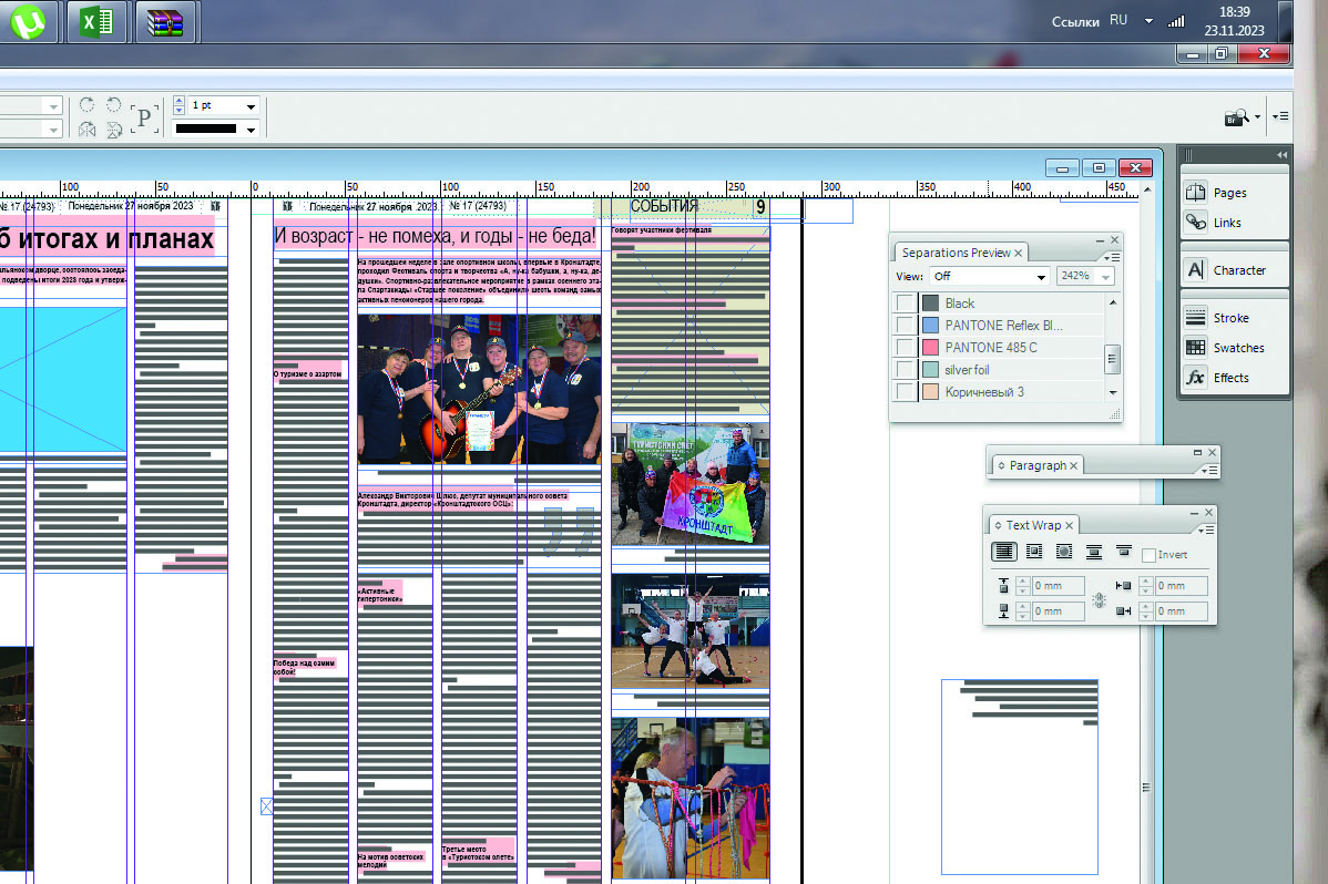

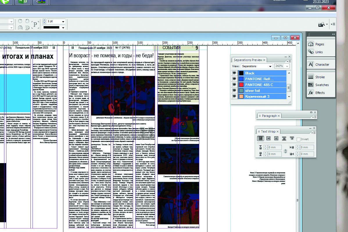

Мы печатаем её на ColdSet. Даю верстальщице профиль WAN-IFRAnewspaper26v5 и рекомендую разметить им вёрстку, линкуя фотографии в исходном RGB. С тем, чтобы отложить конверсию на момент экспорта в PDF/x-1a и не иметь замечаний по превышению суммарной запечатки. Но та, присылает следующую картину:
После конверсии в CMYK (как и предсказывала палитра Separation preview на скриншоте) цвета словно инвертировались.

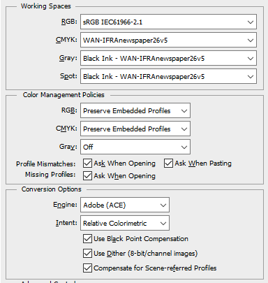

Color Settings ниже.
Ничего не могу понять и прошу заменить профиль предыдущей версией - ISOnewspaper26v4.
Цветоделение приходит в норму и файлы без замечаний идут в работу.

Смоделировал ситуация на InDesign v17 с этим профайлом. Всё в порядке.
Видимо с InDesign CS3 что-то не так.
Советую в
Заменить на Perceptual. Именно для газеты это даст заметно лучший результат для фотографий.
