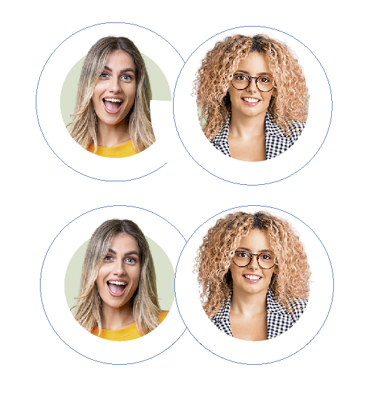

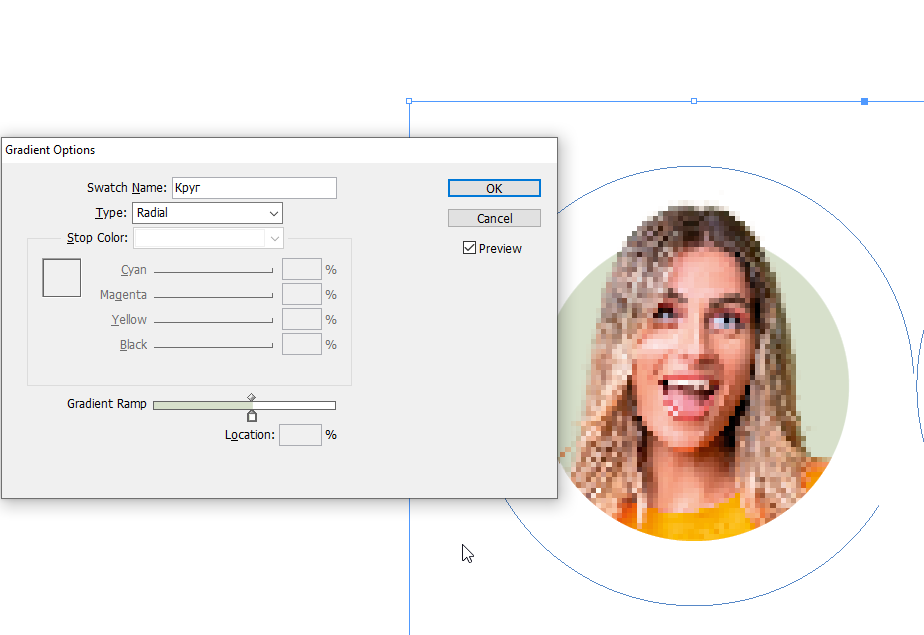

Придумал, как сделать средствами стиля объекта такие портретики (например, к цитатам), чтобы голова «вылезала» из фонового кружка.
Буду рад, если кому-то пригодится.
Единственная проблема — не поставить вплотную, толстая обводка перекрывает. Если кто поможет — буду рад ещё сильнее.

а можно словами, без скачивания файла?
12 028
3 493
Ваш конечный продукт — скриншот экрана?

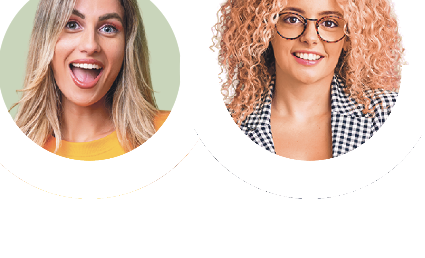

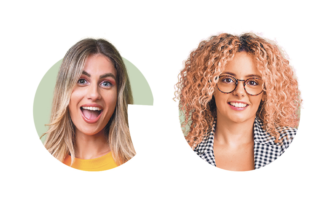

При 2400 dpi точка получается 0,01 мм.

7 379
6 361
Реакции: Swall и Yar
7 379
6 361
А если ещё учесть то, что оно во всех каналах, то получается просто песня.
Реакции: Swall

Лиц таких в макете сотни, они постоянно двигаются и меняются. Объяснить заказчику, что в бумаге будет почти не видно, будет довольно сложно.
12 028
3 493
На ме́ньших разрешениях ме́ньший эффект, вплоть до полного исчезновения.
