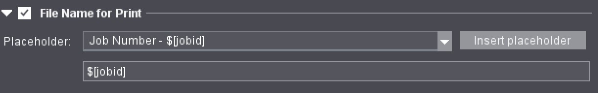

Подскажите как правильно прописать File name for print при выводе PDF чтобы он не вставлял туда Product part.

А снять галку job details in product part не поможет разве?
Андрей Викторов
1 119
275
Не добавляет при условиях:
• Название продакт пата по умолчанию «А»
• Продакт пат единственный
