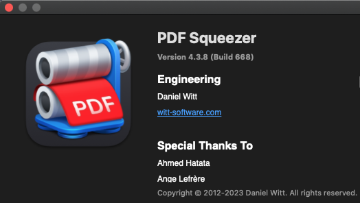

Мне помогает вот это решение.
Ничего лучше не нашел. Приходится пересылать большие пособия для правки.
