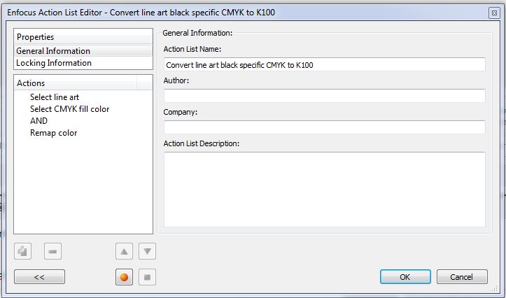

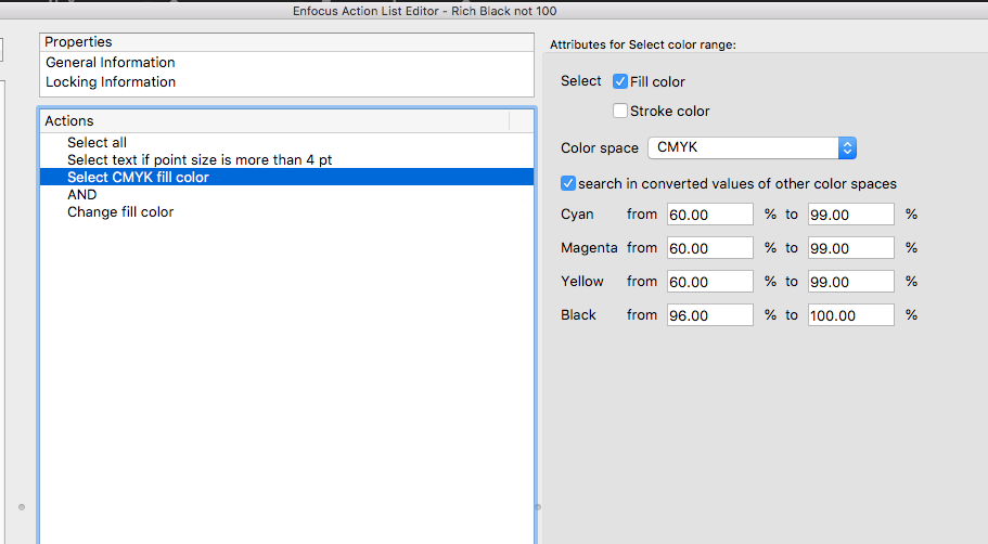

Можно использовать такую конструкцию, точнее это только часть замены
чисто текста не скривленного меньше определнного размера.
тоже самое надо проделать для объектов с неким размером.
german
4 566
649
    47.5 КБ · Просм.: 477
ACTPOHOM
2 982
1 134
ну я вбил цифры условные, ТС сам для себя решит, что ему надо укзаать '))' но в целом спасибо.

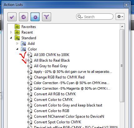

Я полагаю, это слишком сложно. Отключаем чёрную, включаем Change Color, проходимся, заменяем цвета объектов. В особо извращённом случае понадобится замен 6-10
ACTPOHOM
2 982
1 134
не сложно, можно в одном экшене все сделать
JAW
15 797
3 454
ACTPOHOM
Можно, но сложнее контролировать и менее точечно.
Обычно такое натекает из ограниченного количества источников и получается не так уж много вариантов "ложного" чёрного. К тому же... Ну вот прикинь, что у тебя это всё в профиль с TIL 250 переделилось.
Что ты в этом экшене напишешь?

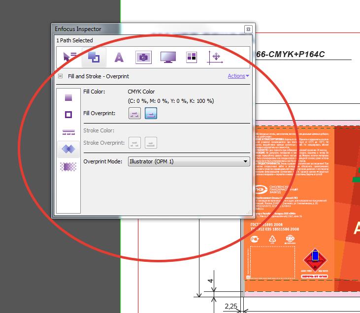

Nikle
365
56

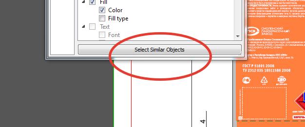

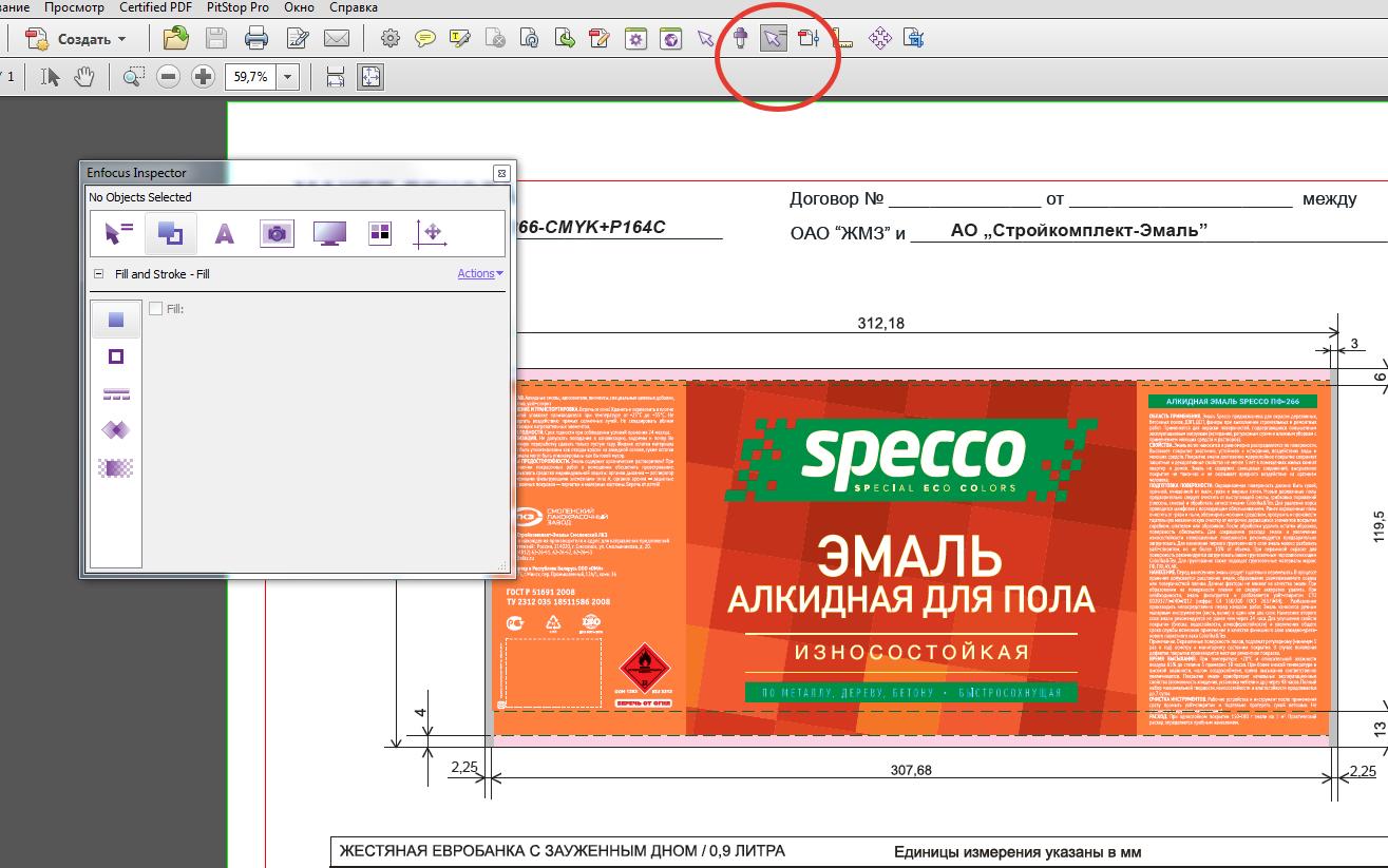

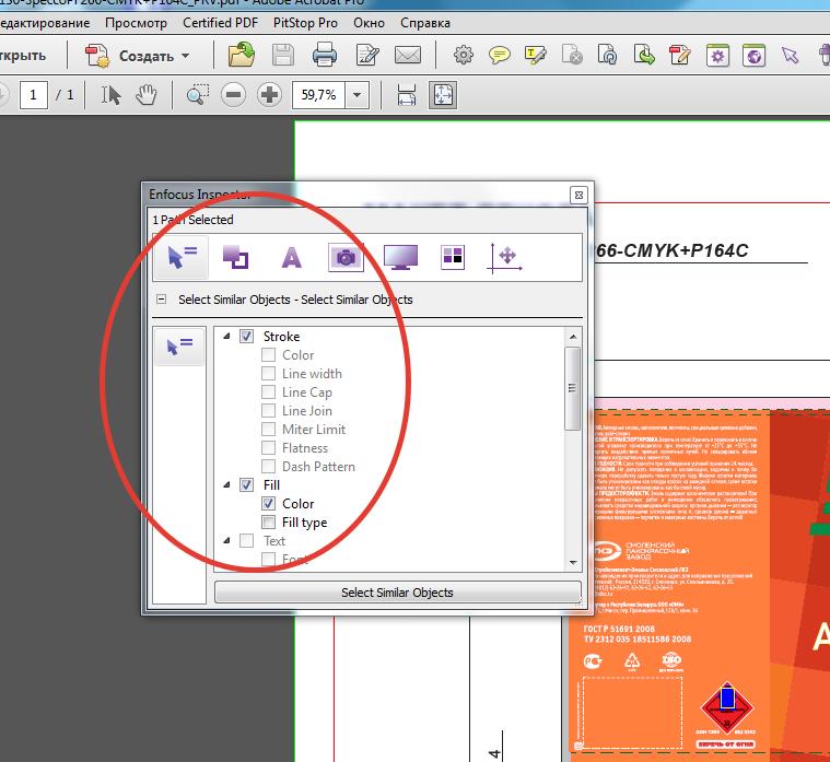

  • 2020-01-31 09-43-45 V0,9-1130-SpeccoPF266-CMYK+P164C_PRV.pdf - Adobe Acrobat Pro.jpg
    144 КБ · Просм.: 500
    72 КБ · Просм.: 458
  • 2020-01-31 09-46-03 V0,9-1130-SpeccoPF266-CMYK+P164C_PRV.pdf - Adobe Acrobat Pro.jpg
    21.6 КБ · Просм.: 475
    56.8 КБ · Просм.: 460
