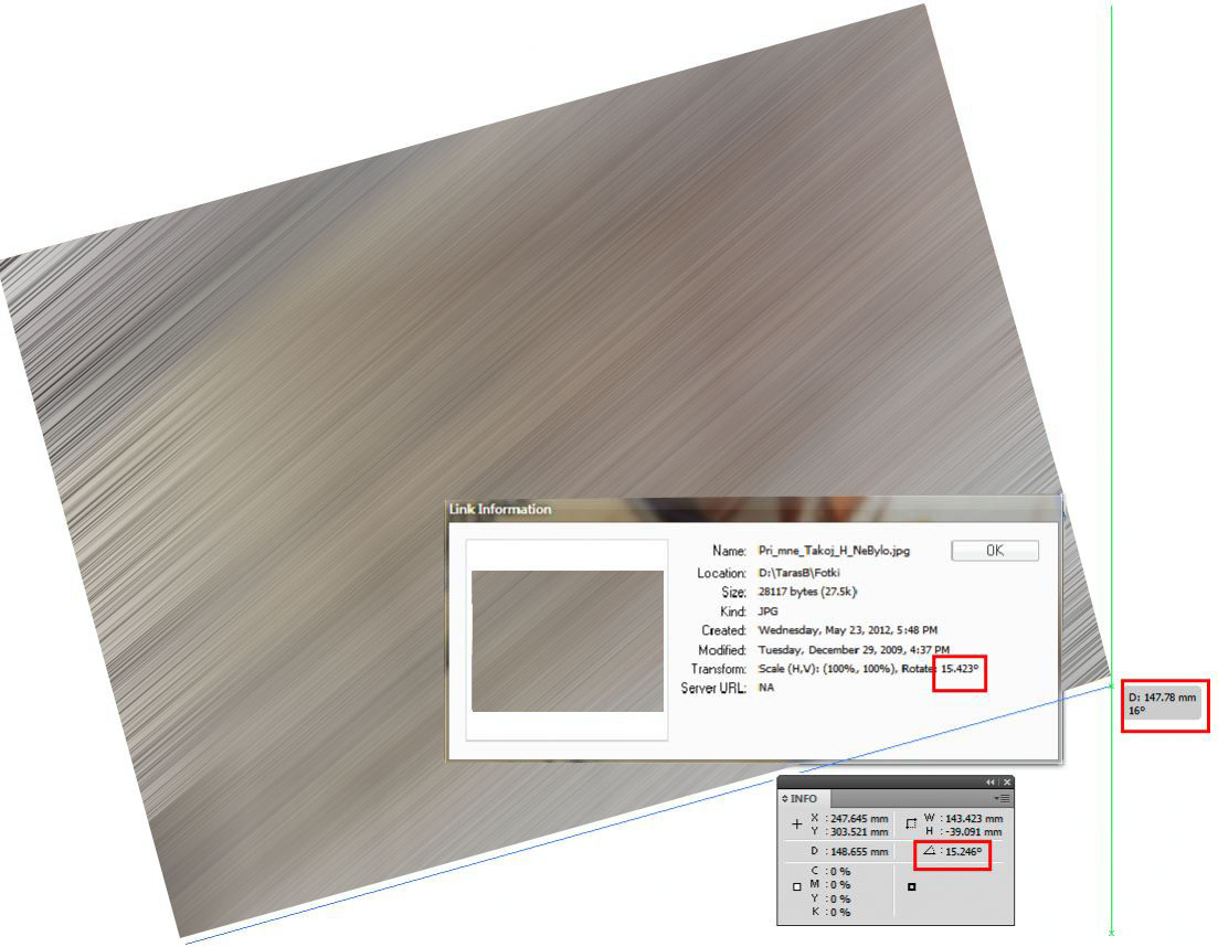

CS5: про конкретно place-ный слайд лучше всего показывает панелька Link Information.
Быстро можно померять угол, взяв инструмент рисования "прямая" (Line Segment Tool \ ) и со включёнными Smart Guides (Ctrl-U) провести прямую с привязкой к точкам углов прямоугольного слайда, вдоль одной из сторон. Показано на картинке - серенький прямоугольничек со скруглёнными углами, расположенный возле курсора - на окончании рисуемой прямой (кнопка мыши ещё не отпущена). Однако, измеренный угол отображается округлённым до целого значения градусов.
Более точно измерить линейкой Measure tool, которая прячется в панели инструментов в одной группе с Eyedropper. Измерение аналогично фотошоповской линейке - точно так же, "прорисовать линию" вдоль линии, угол наклона которой хочется узнать; результат измерения показан во вклееной палитре Info. Точность отображения - три знака после запятой, но вот точность измерения зависит от зума, экрана и рук - увы, линейка не прилипает даже по Smart Guides. Однако, 15.246° мне кажется более близким к 15.423°, чем 16° (см. обведённые значения на иллюстрации).
