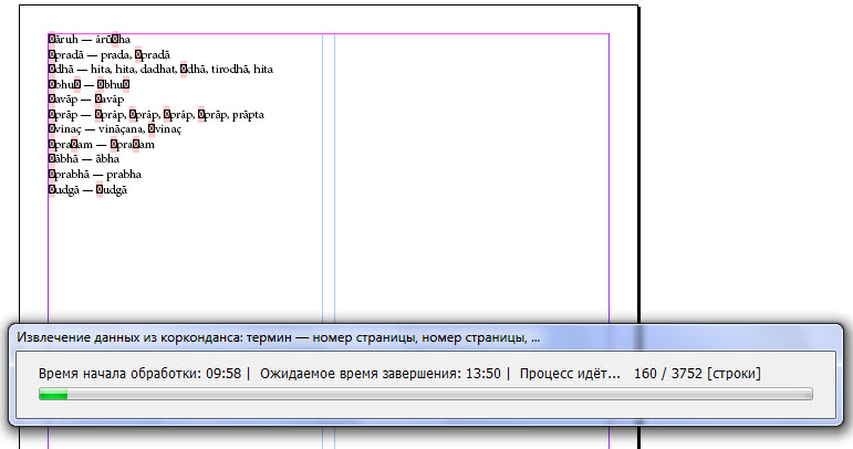

Прикрепил черновик скрипта выбирающего все слова определенного чарактер стайл. Также он добавляет номера страниц на которых находятся слова и сортирует по алфавиту.
Попробуй поймешь. Если надо можно переделать под твои нужды.
  • Сontent_Of_CharacterStyle_test.rar
    1.5 КБ · Просм.: 289
Реакции: gasyoun

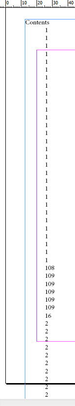

Вопрос. Список из 241 цифры в начале файла:
    108
    109
    109
    109
    109
    109
    16
Откуда мог взяться? Не вопрос убить руками, понять бы кого убиваю.

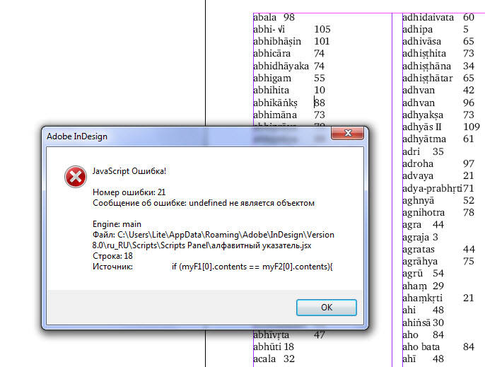

Видимо дело в том, что у меня нет разделителя, про который пишет Евгений.
abala    98
abhi- ⎷i    105
abhibhāṣin    101
abhicāra    74
abhidhāyaka    74
abhigam    55
abhihita    10
abhikāṅkṣ    88
abhimāna    73
abhiprāya    79
abhiprāya    88
abhisaṃbuddha    42
abhitas    53
abhitas    88
abhitāpa    100
abhiçakya    74
abhi–ā– ⎷i    34
abhra    36
abhyadhika    39
abhyarthanā    92
abhyasana    31
abhyāgata    65
abhyāsa    104
abhyāsa    20
abhāva    10
abhīkṣaṇam    61
abhīvṛta    47
abhūti    18
acala    32
acetas    29
acyuta    20
adakṣiṇa    30
adbhuta    37
adhas    28
adhastāt    12
adhi- ⎷i    14
adhi-sthā    47
adhidaivata    60
adhipa    5
adhivāsa    65
adhiṣṭhita    73
adhiṣṭhāna    34
adhiṣṭhātar    65
adhvan    42
adhvan    96
adhyakṣa    73
adhyās II    109
adhyātma    61
adri    35
adroha    97
advaya    21
adya-prabhṛti    71
aghnyā    52
agnihotra    78
agra    44
agraja    3
agratas    44
agrāhya    75
agrū    54
ahaṃ    29
ahaṃkṛti    21
ahi    48
ahiṅsā    30
aho    84
aho bata    84
ahī    48
aikamatya    109
aiçvarya    4
aja    44
ajasram    65
ajā    12
ajāni    54
akasmāt    107
akīrti    9

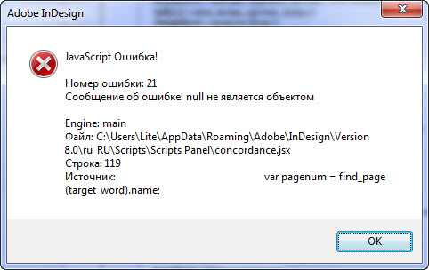

Поэтому и не запускается скрипт в InD 6.0.
    93.5 КБ · Просм.: 920

Вопрос. Список из 241 цифры в начале файла. Откуда мог взяться? Не вопрос убить руками, понять бы кого убиваю.
Надо смотреть полный оригинал тогда смогу сказать. Скорее всего или там пустые пробелы или нужным тебе стилем выделены эти цифры.
ну не поэтому.
1. заменить 4 пробела на табуляцию
2. скрипт Евгения (его спросите) небось под ЦС3
тогда - создать папку Version 5.0
и туда его положить.
и должен работать.
Нет, столько цифр и таких не выделены. Выделены, но другие, римские. Не арабские :)

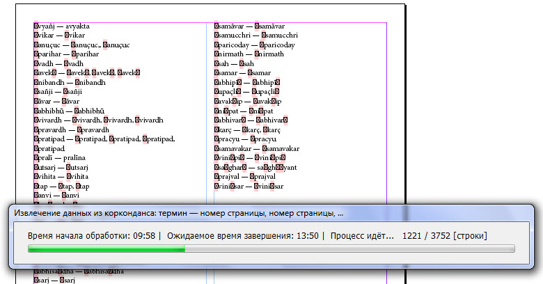

В приложении первый набросок работы скрипта Mikhail Ivanyushin.
Пока вместо страниц он выдал дубли заголовочных слов, что странно.
*abhibhū — *abhibhū
*abhidhā — *abhidhā, *abhidhā, *abhidhā
*abhidru — *abhidru, *abhidru, *abhidru
*abhigam — *abhigam
*abhigā — *abhigā
*abhihary — *abhihary
    65.7 КБ · Просм.: 839
    87.2 КБ · Просм.: 767
