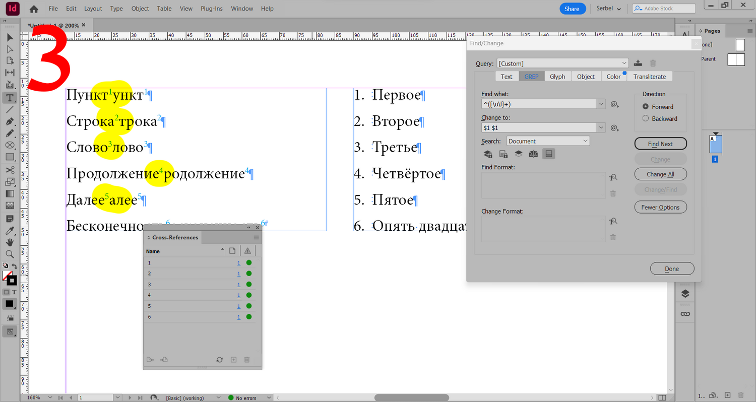

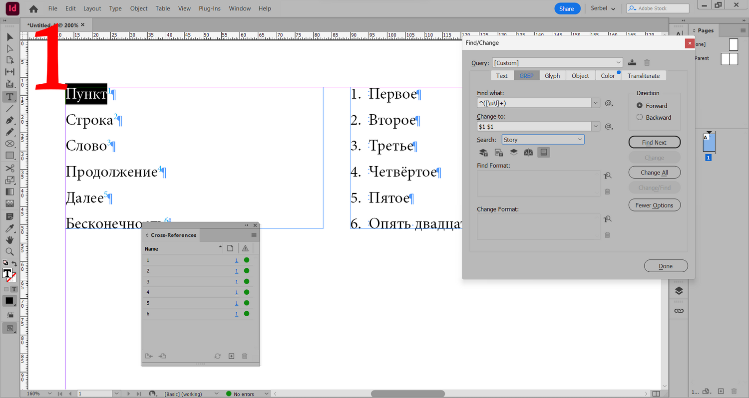

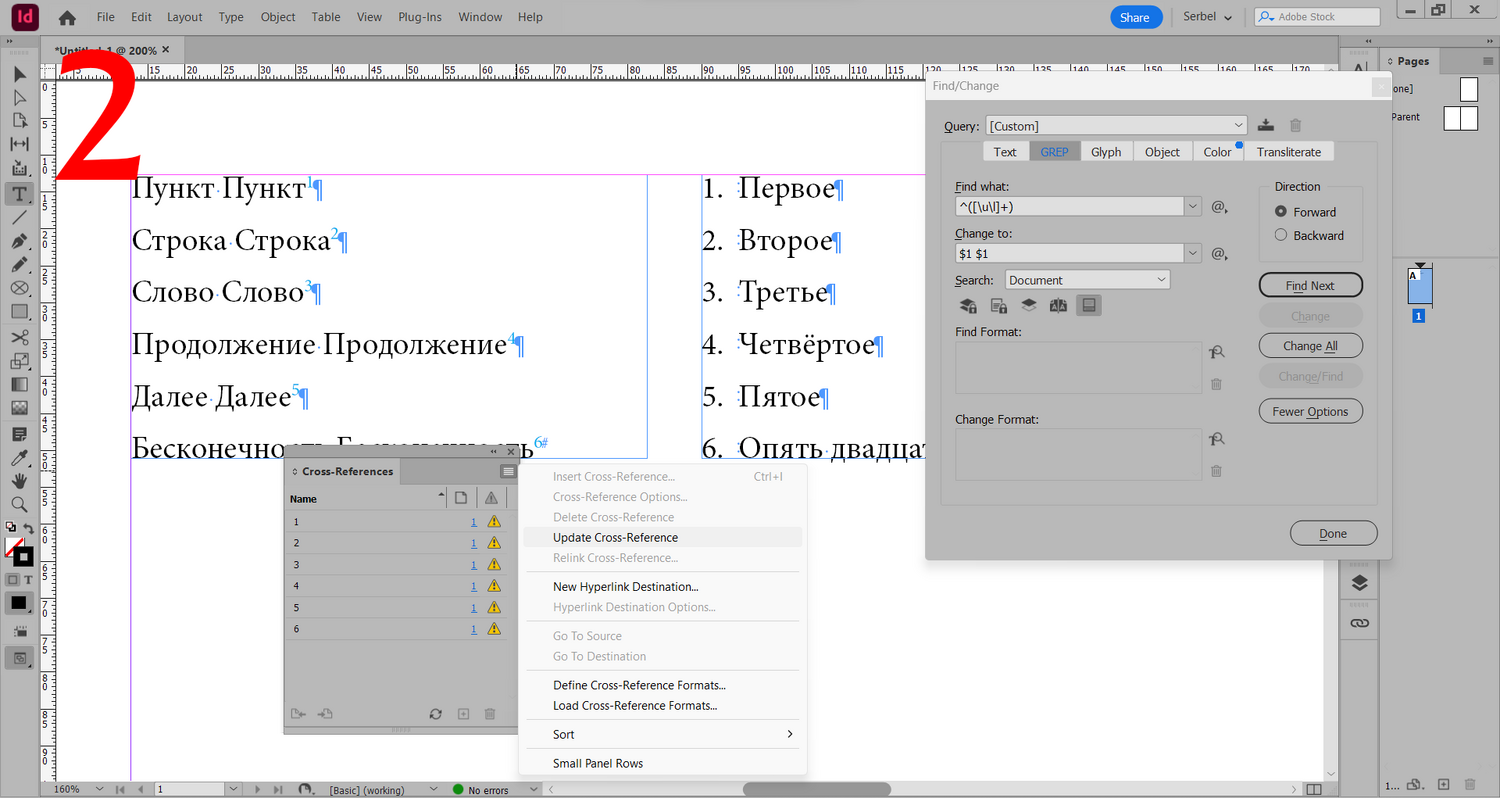

Если я копирую grep’ом единственное слово абзаца с cross-reference (из ^([\u\l]+) в $1 $1), то после обновления этих самых перекрёстных ссылок получается каша.
Как это исправить? IDML прилагается.

Чтобы наблюдать, что происходит при заменах, хорошо открыть и поглядывать в окно Story Editor (Ctrl+Y).
Первый проход.
Найти: ^(\w+)
Меняем на: $1%% (или какой-то свой символ(символы))
Формат искомого: цвет Black
Второй проход.
Найти: ^(\w+)(?=%%)
Заменить на: $1 $1
Третий проход.
Убиваем %%
Найти: %%
Заменить на: (пусто)

В общем, если заменять построчно, то получается. Если change all, то он вставляет символ ссылки между %% (и при обновлении cross-references всё добавленное удаляется):
