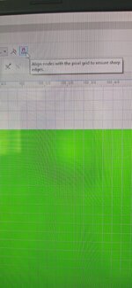

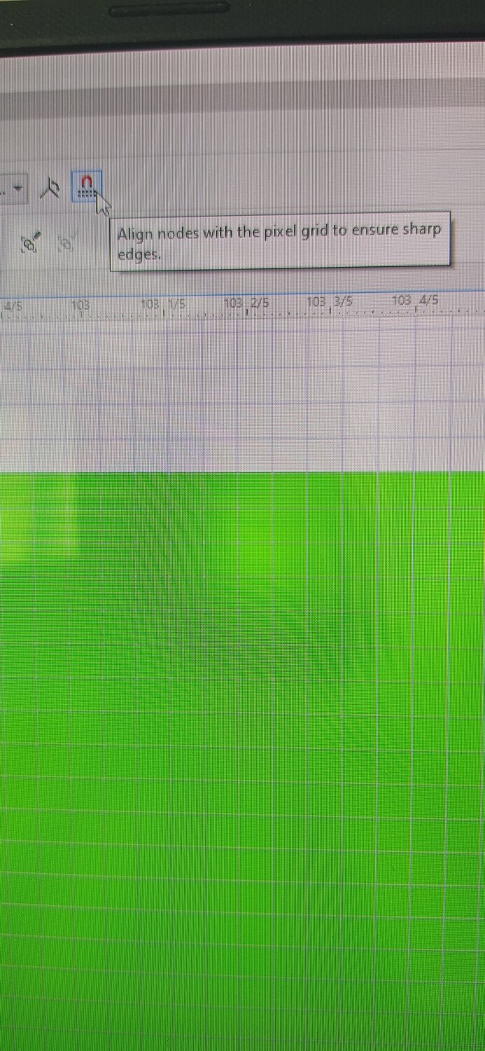

Как по мне, CorelDraw вполне себе нормально работает с растром, внутри вектора, и проблемы, вы нашли правильно. Еще иногда абрис, если он не внутрь, дает подобный эффект. Есть два удобных инструмента, чтобы руками не двигать векторные объекты, усаживая их в пиксельные ячейки)
1. Object Hinting, во вкладке object, в самом низу, он параметры объекта не меняет, его можно включать и отключать. Визуально - отображает объект, как если бы он четко был нарисован по пиксельной сетке. При экспорте, смещение не исправит.
2. Align with pixel grid - это уже штука опаснее, но в аккуратных руках - имба) физически меняет размеры объекта, подгоняя к пиксельной сетке. Попробуйте как работает, и не применяйте к большой группе объектов сразу, если низкополигональная модель, изменения могут быть весьма ощутимыми). Найти можно в окне настроек align and distribute, или вытащить кнопку, в любое удобное место) выглядит вот так:
    236.4 КБ · Просм.: 39
Реакции: Gromus
Gromus
256
99
Вы наверное имели в виду меню Object, т.к. вкладки Object я не нашёл. Есть Objects, Object Data, Object Style — там нигде нет (да и не должно быть по логике этих докеров, они для другого). В докере Properties, где по логике оно и должно быть тоже нет (или я не нашёл). Есть только в меню. Но это не суть, т.к. при экспорте это, как вы говорите не спасает.
Что же касается Align with pixel grid, то это я нашёл во время борьбы против пикселя))) и теперь пользуюсь.

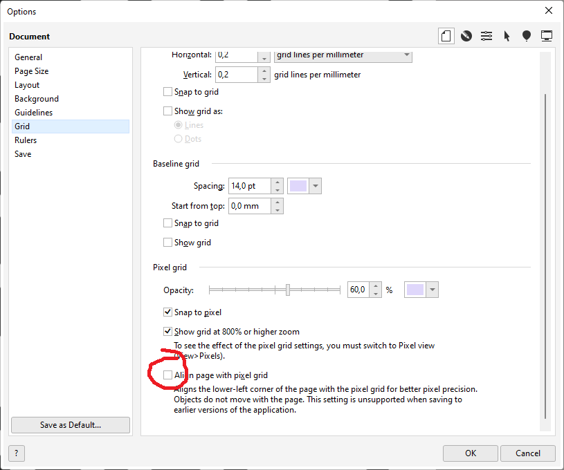

простите, некогда все просматривать, может это предлагали, но попробуйте это
снять галку
