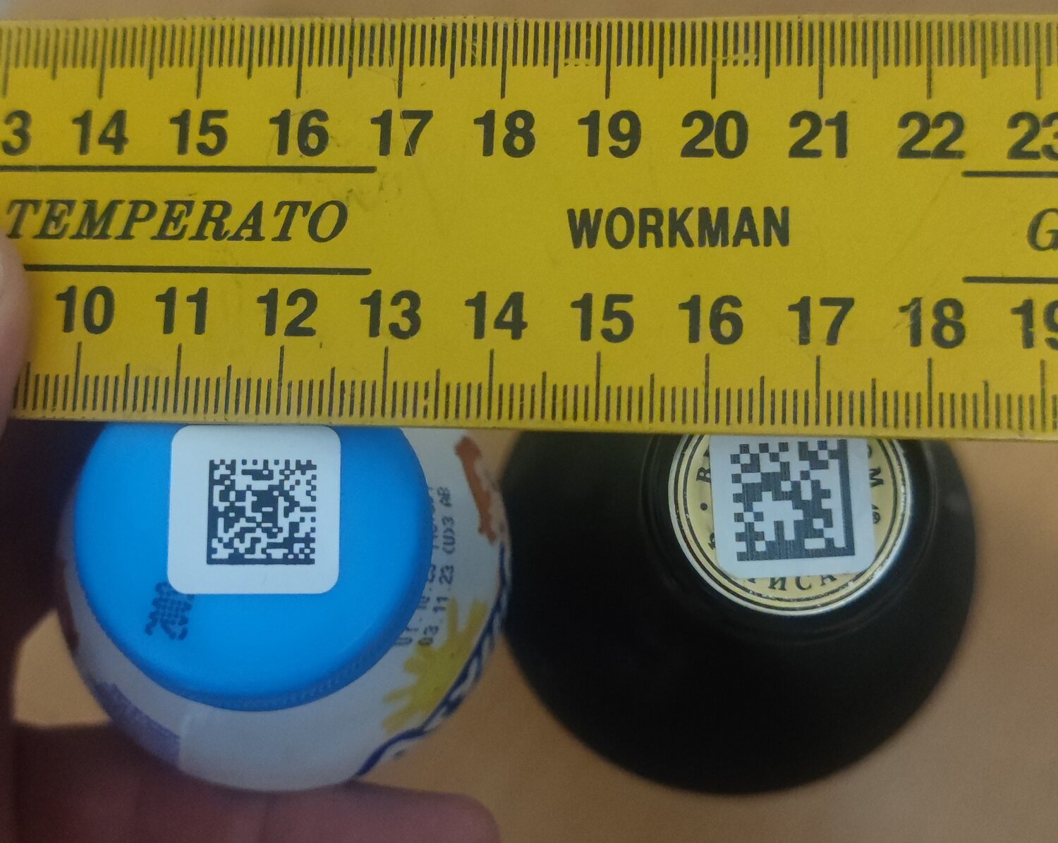

фото, на крышку бутылки питьевого йогурта агуша.
IMG_20231026_002043-1.jpg ну вот как то так получилось...
и для сравнения QR-чик Совиньончика крымского, тоже размер так себе, не супер большой :)

Справедливости ради, это не QR и вообще немного другая история, нежели у Коня :)
Таки я ж не спорю, речь о том, что нет ничего невозможного :)
Можно и в 10 мм упихнуть. И даже читаться будет.
