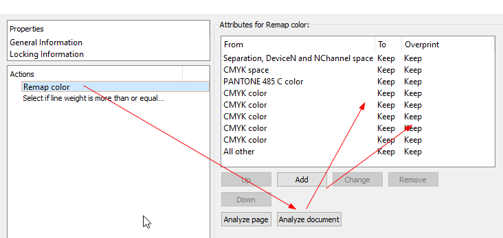

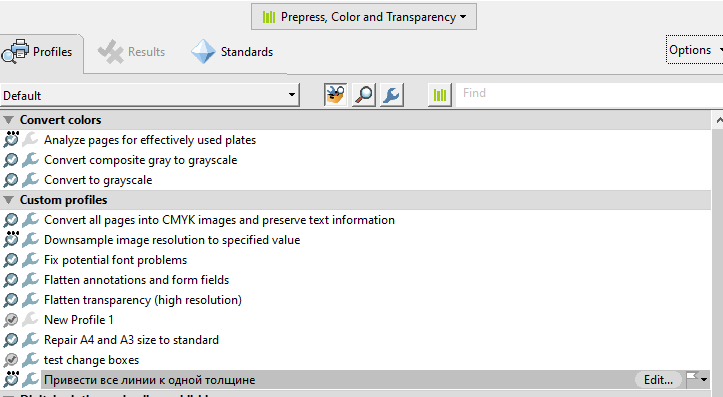

А чем не подходит встроенный префлайт с фиксапами? А для батча - Action Wizard? Ведь есть же жаборосли.
Для толщины внутри одного файла вообще все прям отдельно встроено
Для замены всех толщин (и толще, и тоньше) несложно сделать профиль префлайта. У меня ушло пару минут + Action
Профиль и экшен для толщины приложил. Все просто. Ни скриптов, ни PitStop'а. Скука.
Думаю, с другими атрибутами аналогично
  • LinesToOneThickness.7z
    2.7 КБ · Просм.: 84
zollinger
568
168
вот тут поправил, стало точнее и заодно перекрашивает линии (stroke без заливки) в чисто черный

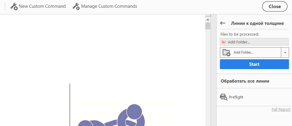

А как это добро запускать?
Если я выбираю экшен в Action Wizard, дальше папку с файлами, Старт - открывается первый файл и стоит

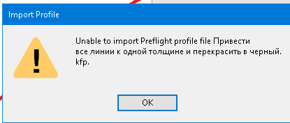

А когда пытаюсь импортировать профиль -
Так а профиль-то ипортировался или нет? Если нет профиля, то и action, соответственно, работать не будет. Он просто применяет этот профиль ко всем файлам из папки
egorus2010
1 524
51
Профиль не импортируется. Вот та ошибка.
У меня тоже 32bit (Версия 20)
