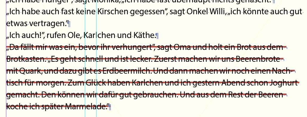

В чужом документе где-то включена функция, когда ты изменяешь в абзаце (например межстрочное) к которому применен стиль, то весь абзац перечеркивается.
Где это отключается?

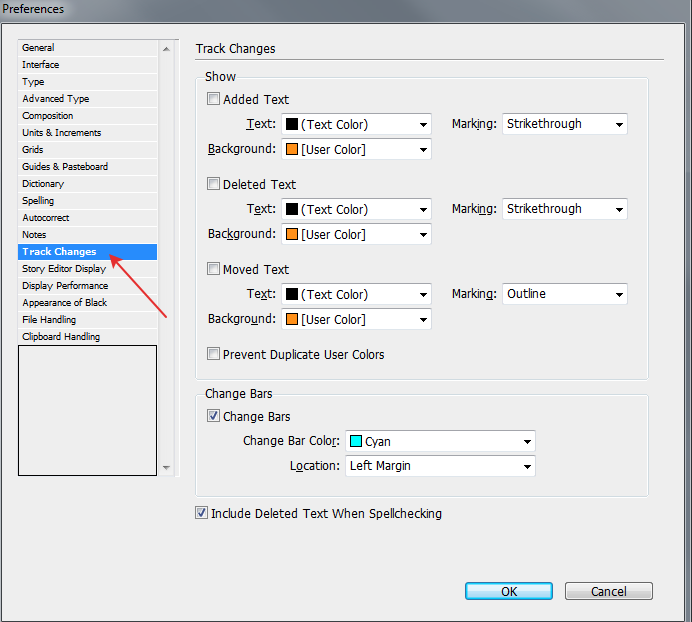

Track Changes это настройки для Story Editor
Реакции: Valentin
