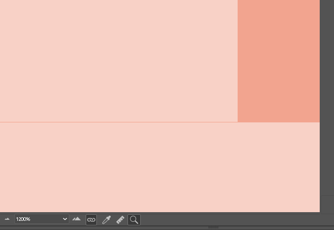

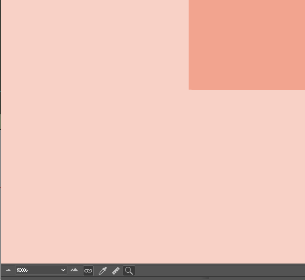

Еще раз подниму эту тему.
Тонкие линии.
Вот даже эсковский Viewer (ну или не даже, а просто) при разном увеличении то их покажет, то нет.
то есть, это надо еще поймать как-то...

Есть, РИПануть и смотреть в Bitmap Viewer. Это самый надежный
Тонкие линии.
Нет более точного инструмента?
отрастрируй в шопе без сглаживания - вылезет будет на форме, нет просто "особенность" отображения

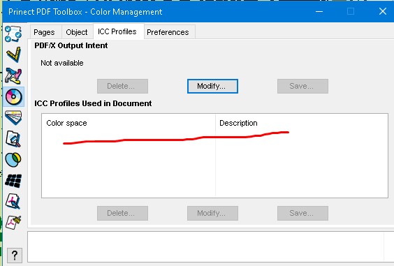

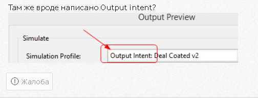

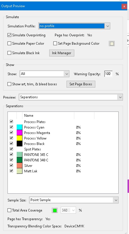

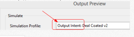

Если в Илллюстраторе файл сохраняется в Cоlor Management OFF, то что будет с цветом, если репроцентр тоже ничего не присваивает при выводе?
Как ими сказано: "Он на вывод не влияет, он влияет на отображение в программе, при этом сами проценты не меняя".
В Акробате так:
(no prifile - это просто обманка, взято отсюда: Adobe Acrobat: быстро определить, внедрен ли профиль в pdf • Форум колористов и полиграфистов
и как писали в теме:
Этого Output Intent не вижу.
